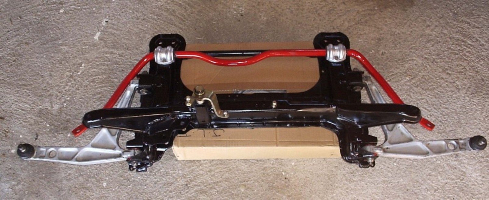

pas de modifs pour les biellettes, ça se monte en lieu et place, il faut juste "descendre" le berceau pour passer la barre en 21 ;)
Voilà la barre montée:

waouh, comme c'est beau :wub:
l'entraxe de fixation des paliers est identique donc il y a moins de matiére sur les silent-bloc de 309 que sur ceux de la rallye si je comprends bien.
205 Rallye 11/88
Clio Williams 04/94
Clio 3 RS Cup
406 Coupé 2.2 HDI pack sport
RCZ R 1.6 THP
Messages : 23859
A remercié : 626 fois
A été remercié : 1245 fois
Mickey a écrit :waouh, comme c'est beau :wub:
Non, le palier est un peu plus gros ;)
