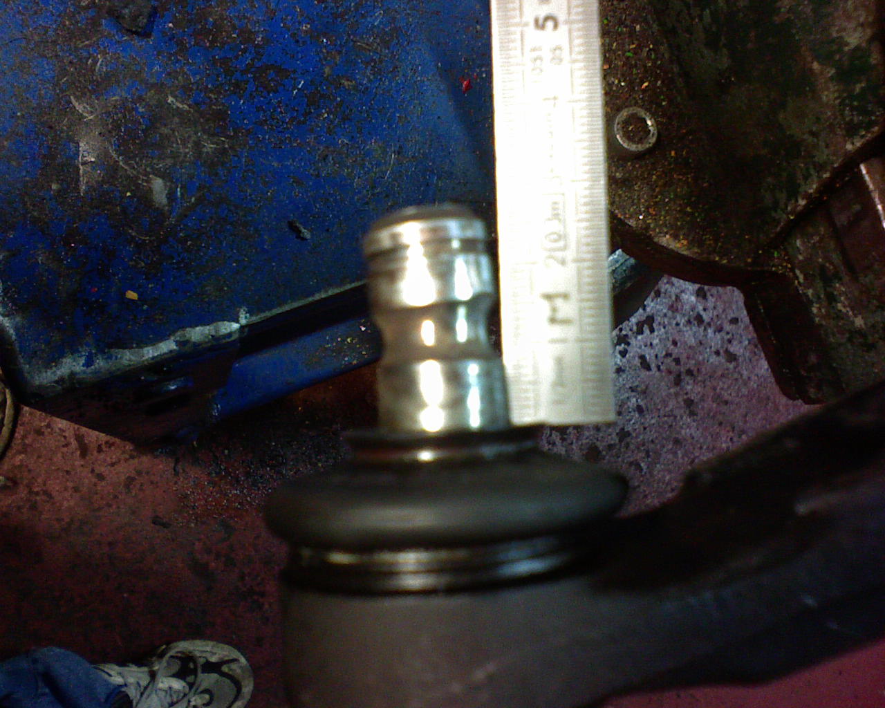

voila la photo, je pense que c'est foutu pour le triangle. pfff :crying:

le reglet et droit et l'axe et tordu.
ces grave docteur ???

tu t'es mangé quoi pour le mettre dans cet état ? :blink: et tu veux le tarif Peugeot ou tu préfères attendre un peu de façon à te procurer un tube de produit "kivabien" ? :mrgreen:

je sais pas ces comme ça sur la voiture depuis que je l'ai ! :D ( n°3)
ces le triangle de droite, je comprend mieux que le carossage est à 0 coté droit et -40 coté gauche.
ça à du taper fort et le berceau à du ce déplacer vers la gauche je pense.
J'en remonte un j'espere ce WE et je passe en geometrie pour voir.
Ps: j'ai déja la vaseline pour le prix de chez pigeot ! :angry:
mais en adaptable je peux les avoirs en dessous de 100 euros ! :)
faut voir la qualité aussi.

francky007 a écrit :je sais pas ces comme ça sur la voiture depuis que je l'ai ! :D ( n°3)
en adaptable bof bof au bout 5000 km le train avant se baladait, les silent block était déja naze :(

ouep mais à la rigueur c'est plus rentable de mettre un adaptable et un jeu de silent bloc 5000km + tard que donner 400€ à Peugeot pour ça :crying:

Oliive a écrit : Le pivot doit pas être beau non plus :huh:
Je remonte un triangle aujourd'hui, des que ça dégele je me mais dessus. on verra bien si ça change qqc sur le carrossage.
-0°50 à gauche - 0°15 à droite ( normale, elle tire à droite <_< )
si je vous dit que le triange HS est celui de droite, ça parait logique, non ?
Je vais essayé de déserrer le berceau et de le ramener à droite pour compenser un peu +

alors, le triangle est changé, le volant n'est plus droit. (incliné d'au moins 30°) donc y'a qqc qu'y a bougé.
Le comportement me va tres bien mais elle tire toujours à droite du au carrossage.
Je refait une réometrie le WE prochain.

T'as vérifié ton triangle ?
Certes la rotule est naze mais ca se remplace si le triangle n'est pas tordu... :rolleyes:
