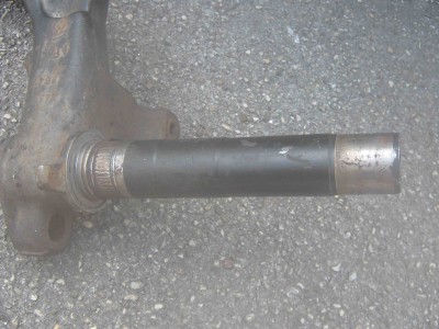

Bonsoir!
Toujours en train de remonter mon auto de trafalgar et par conséquent on train arrière :crying: ,
j'ai donc d'autres pitites questions à vous soumettre.
J'ai des bras de 309gtaie qui trainent que je souhaiterai bien évidement monter sur ce train :mrgreen: (ils sont 1 poil plus large) par contre au niveau des roulements, mes axes sont marqués donc ça me chagrine de remonter ça avec des roulements tout beaux tout neufs.
Je pensais sortir les axes à la presse (c'est comme ça qu'il faut faire après quelques lectures sur divers posts) jusque là même moi je peux le faire, trouver un tourneur au boulot je peux le faire aussi :mrgreen: , par contre ben je me questionne sur la quantité de matière à enlever pour avoir un état de surface correct.
Pour faire simple je dois tourner à un diamètre de combien? Par contre après je sens que ça va être la grande joie pour trouver les roulements qui vont bien (pour que la cage interieure serre l'axe comme il faut).
Bref j'ai peur!!!! :unsure: en plus il fait bientôt nuit et l'orage arrive!
Merci de votre aide

il vaut mieux baguer le train que de chercher d'autres roulements, perso je changerais les axes, je croix pas que cela coute une fortune
Messages : 37313
A remercié : 2580 fois
A été remercié : 1751 fois
Re: train arrière
chupsy a écrit :il vaut mieux baguer le train que de chercher d'autres roulements
Ca c'est clair. Fait faire une bague bronze aux bon diamètres et monte avec graisseurs ! :ok:
chupsy a écrit : perso je changerais les axes, je croix pas que cela coute une fortune
+1, je pense pas qu'on en soit à avoir besoin de sauver de la pièce à ce point, nos autos n'ont pas encore 50ans ;) Et d'ici là on les aura dans le salon... :(

Euh, l'idée de la bague bronze est très bonne par contre il faut garder un film d'huile sous pression pour que ça travaille sans soucis non? :unsure: Monter des axes neufs sortis de chez peugeot bof bof c'est mon porte monnaie qui va en prendre un coup! :crying:

Manouche a écrit :Euh, l'idée de la bague bronze est très bonne par contre il faut garder un film d'huile sous pression pour que ça travaille sans soucis non? :unsure: Monter des axes neufs sortis de chez peugeot bof bof c'est mon porte monnaie qui va en prendre un coup! :crying:
C'est pour ça que j'ai parlé de graisseur ! ^_^
Faut que l'intérieur de la bague soit rainuré...

Bon ben il me reste plus qu'à trouver un tourneur et pis un bout de bronze!!!!
Et pis je peux faire tourner mes axes pour le prix d'une bouteille de jaune (un des rares trucs à ne pas avoir subi d'augmentation avec l'euro :mrgreen: )
je vais regarder ça de pres! En tout cas merci des infos! :ok:
