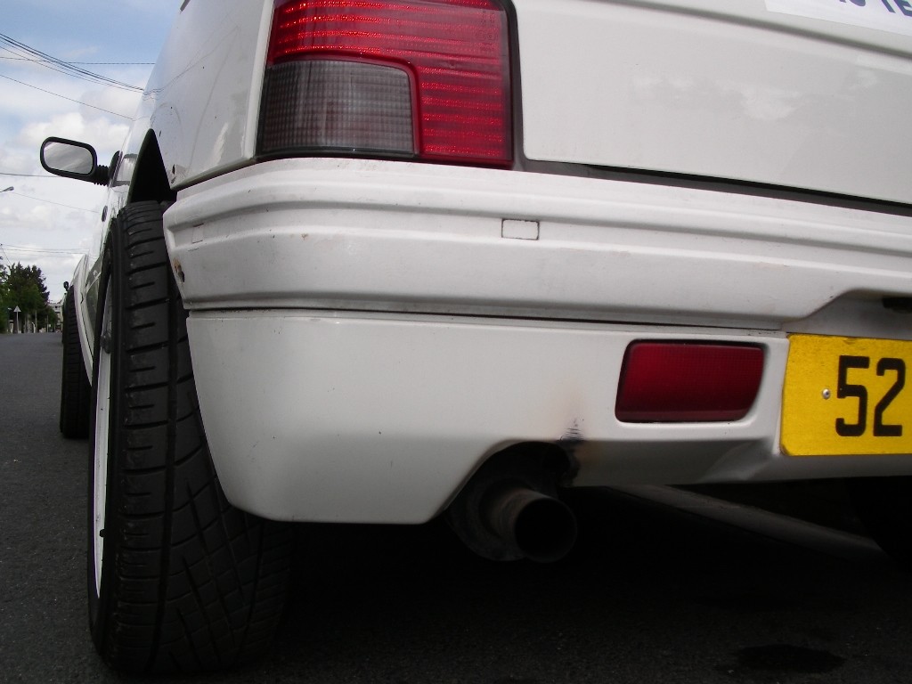

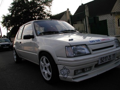

Train arriere de 309 + cales en 20 partout + 15"
C'est sympa, mais la tenue de route est à chier.
Ou avec les 14" de 106....
