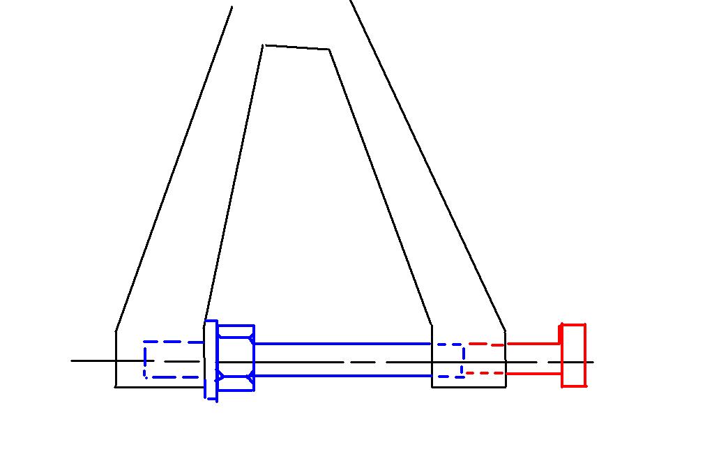

Re: HELP => Extraction Triangles
J'ai pas vérifier si ca passe, mais tu peux essayer cette technique douce avant la masse XXXL :lol:
En noir, le triangle
En rouge la vis qui fait ch .... :angry:
En bleu, une tige filetée, un écrou et une rondelle : tu vis l'écrou, la tige va pousser la vis qui fait ch....

C'est pas possible dans mon cas la tête de vis est à l'intérieur du triangle :(
A défaut j'irai dans une atelier mécanique, il me semble qu'il y en a un près de chez moi.

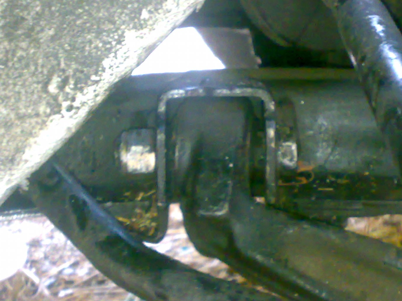

Malheureusement l'encombrement m'empêche de l'utiliser je pense :
L'accès est un poil restreint...
Je ne pense pas que l'extracteur passe car le bout de la vis est trop proche de la caisse, sans parler la barre stab qui fait chier même défaite des 2 cotés.

Et faire levier sous la tête de vis, vu la photo y'a pas 2 mm de jeu :wacko:
Mer... alors ... et tapper sur l'écrou de devant t'a pas la place pour le faire (sur mon berceau j'avais tout remonté en triangles en dehors de la voiture mais sur la caisse t'as moins de place :()
Essaie du gasoil dessus, des fois ça dérouille bien aussi ;)

Marc a écrit :Et faire levier sous la tête de vis, vu la photo y'a pas 2 mm de jeu :wacko:
Exactement on à tout essayé, même la plus fine lame ne passe pas puisque ça semble comme collé dedans et contre.
