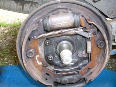

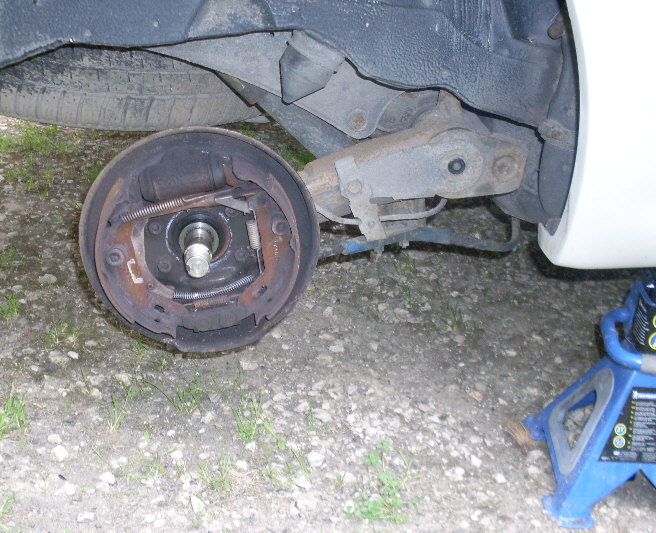

Ca y est j'ai acheté un extracteur chez FEUVERT (16 euros).
Le tambour est venu et j'ai remarqué qu'à un endroit il avait une tache de rouille.
Voici les méchantes garnitures :
en l'état...
en l'état...
ptit zoom
ptit zoom
Nettoyé
Nettoyé

J'avais les ressorts qui coinçouillaient... pti nettoyage à la bombe pour freins et à la toile aimerie. Un pti coup de 3 en 1 par où il faut et ça repart!
Ca ne coince plus vraiment comme à gauche quoi...
Par contre mon voyant de "parking" s'allume encore comment je dois interpreter ça?
Besoin d'une purge?

Vu l'état de tes freins AR je t'invite à redéposer les tambours, déposer les garnitures et mettre de la graisse type cuivrée sur tes portées de garniture des flasques, car si c'est sec il y a des risques de grippage comme ce qui vient de t'arriver.
Tu as aussi contrôlé que tu navais pas de fuite aux cylindres en soulevant les soufflets caoutchouc?
Suite à ça tu remontes et tu surveilles si le problème revient, car ça peut aussi être un flexible bouché et qui fait comme clapet: il laisse passer la pression de freinage mais ne la fais pasrepartir, et du coup tu as toujours de la pression qui arrive à ton cylindre.
Pour le soucis de voyant qui s'allume il faut procéder par élimination : comme ont dit les collègues tu débranches le capteur de frein à main, si c'est pareil tu passes à celui de niveau de liquide de freins et tu saras d'ou ça vient :)
