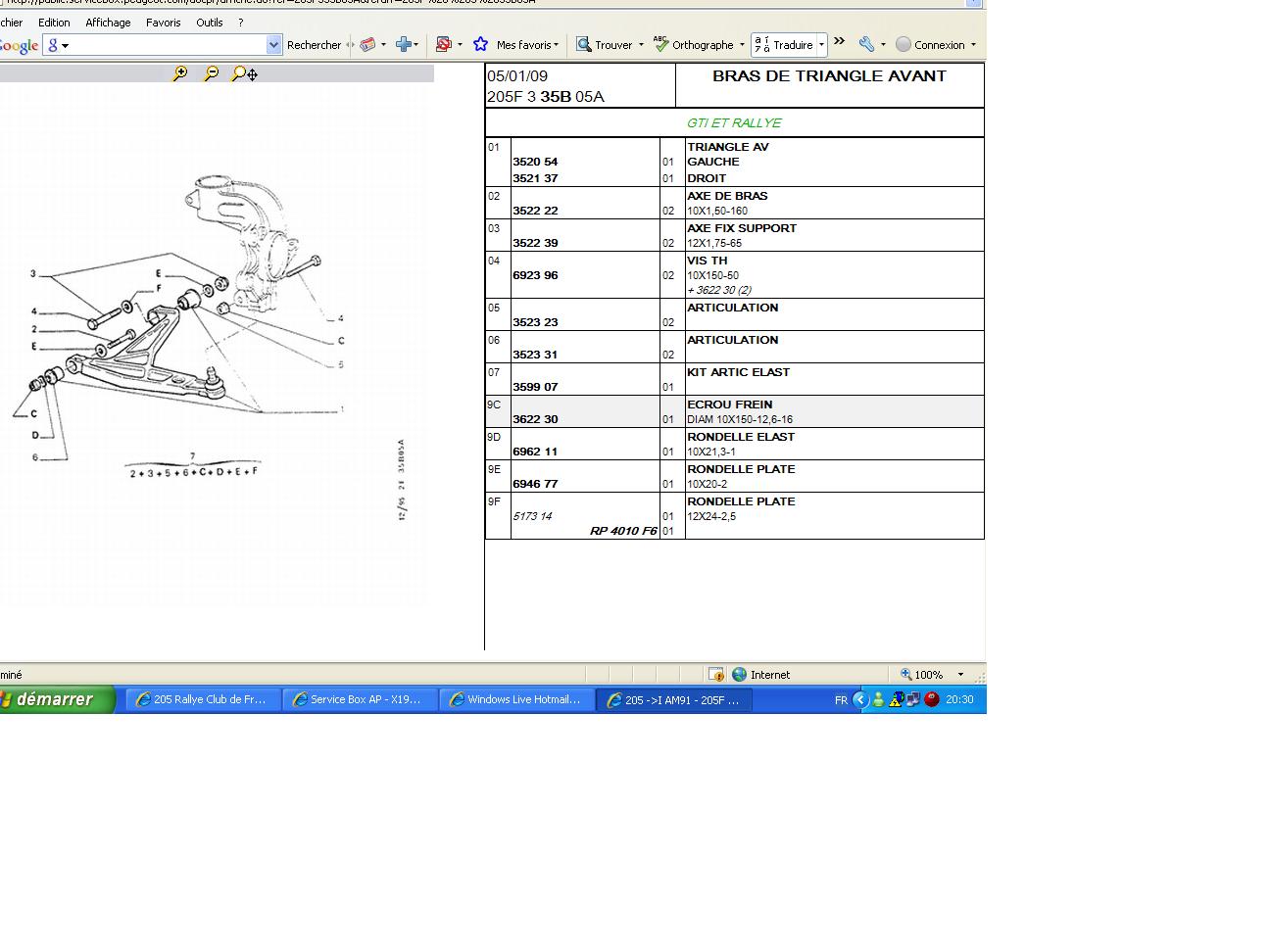

Quelqu'un peut me dire si les boulons avant et arière d'un meme triangle sont identiques sinon quels sont leurs diamètres,longueurs,pas .. ? merci :ok:

dans mes souvenirs c'est pas les mêmes, par contre le reste :blush: pas noté

tiens oliv
avec les références
