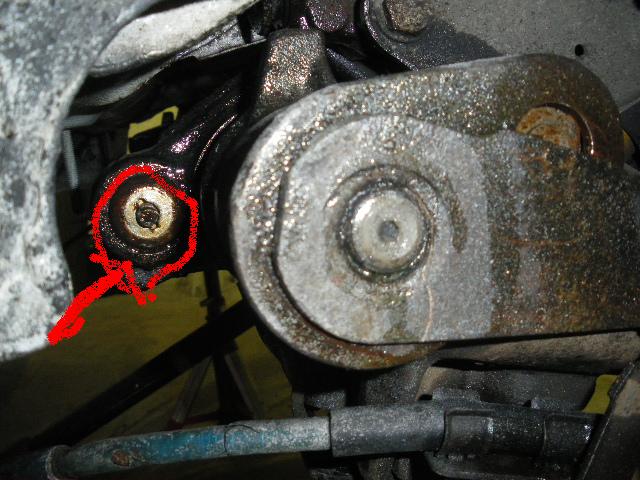

comment sort-on cette pièce??
voila, ça fait un bon mois, que j'aspèrege mon train ar, de toute sorte de produit dégraissant-lubrifiant dérouillant et cetc etc
et là, j'ai voulu oter l'écrou de13mm et la rondelles, mais derrière c'te rondelle, il y a comme une sorte de "coupolle" demi ronde-concave de jesaitpasquoi.
ma question est simple..... qu'elle est sa fonction?? retiens t-elle la barre stabe derrière?? et coment on la sort c'te rondelle????
je vous joint une deux tofs...
merçi à vous

Re: comment sort-on cette pièce??
Je ne l'ai jamais enlevée, la barre de torsion sortant par l'autre côté... Cet espèce de truc ne m'a pas gêné pour le remontage du train sans les vis "fendues" d'origine, j'y ai vissé une BTR et Basta. :ok:

a mon avis c'est emmencher de force,il faut taper par derriere.

Il faut pas la sortir :wacko: elle sert pour mettre la vis de butée de la barre en appui .

c'est un pas de vis fin iso, ça se change !

C'est la coupelle qui reçoit la vis à epaulement de reglage lateral de la barre . elle est vissée dans le bras de suspension :ok:

donc, je je dévisse cette coupole?, elle sortira?? j'y est bien vu comme deux petites fente en sont centre.. peut être avec un bon chalumaeu.. et une pince à bec long, et fine ça pourra le faire...

Si c'est pas trop grippé normalement oui !!! ^_^

En fait cette rondelle (avec le tige filetée de derrière et l'écrou) sert à régler l'écartement de ton bras, donc si tu veux la sortir 2 solutions :
soit tu sors la barre par l'autre côté et Mme la rondelle est décidée pour sortir avec un gros tournevis, soit Mme est contrariante et àa ce compte là une seule solution : marteau - pointeau :)

merci lilive pour ta précision...... elle sortira... ....
