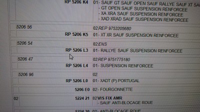

Salut,
J'ai constaté que mes amortisseurs arrières d'origine n'ont pas la même ref Peugeot inscrite dessus, il y aurait un "sens" Droit - Gauche ? :unsure:
J'ai du mal à imaginer ça…genre tarage plus dur à droite pour les rond-points :mrgreen: (n'empêche quand on démonte des trains arrières on voit bien que le côté droit gobe toujours 2x plus ; d'ailleurs j'ai une théorie en plus des ronds-points ! : comme on roule à droite on fait plus de distance aux intersections quand on prend à gauche. (côté droit en appui) :mrgreen: oui un peu tiré par les cheveux…)
Avez-vous aussi 2 ref # sur vos origine et savez-vous pourquoi ? :unsure:

Bizarre les refs sont proches et même année sur soufflet: Peugeot ULR 9751383980 203 F4 et l'autre G4
Je me doute que ça a peu d'importance, mais c'est curieux..
Ceux qui sont curieux peuvent regarder sur leurs amortos ou Service Box… :jesors:

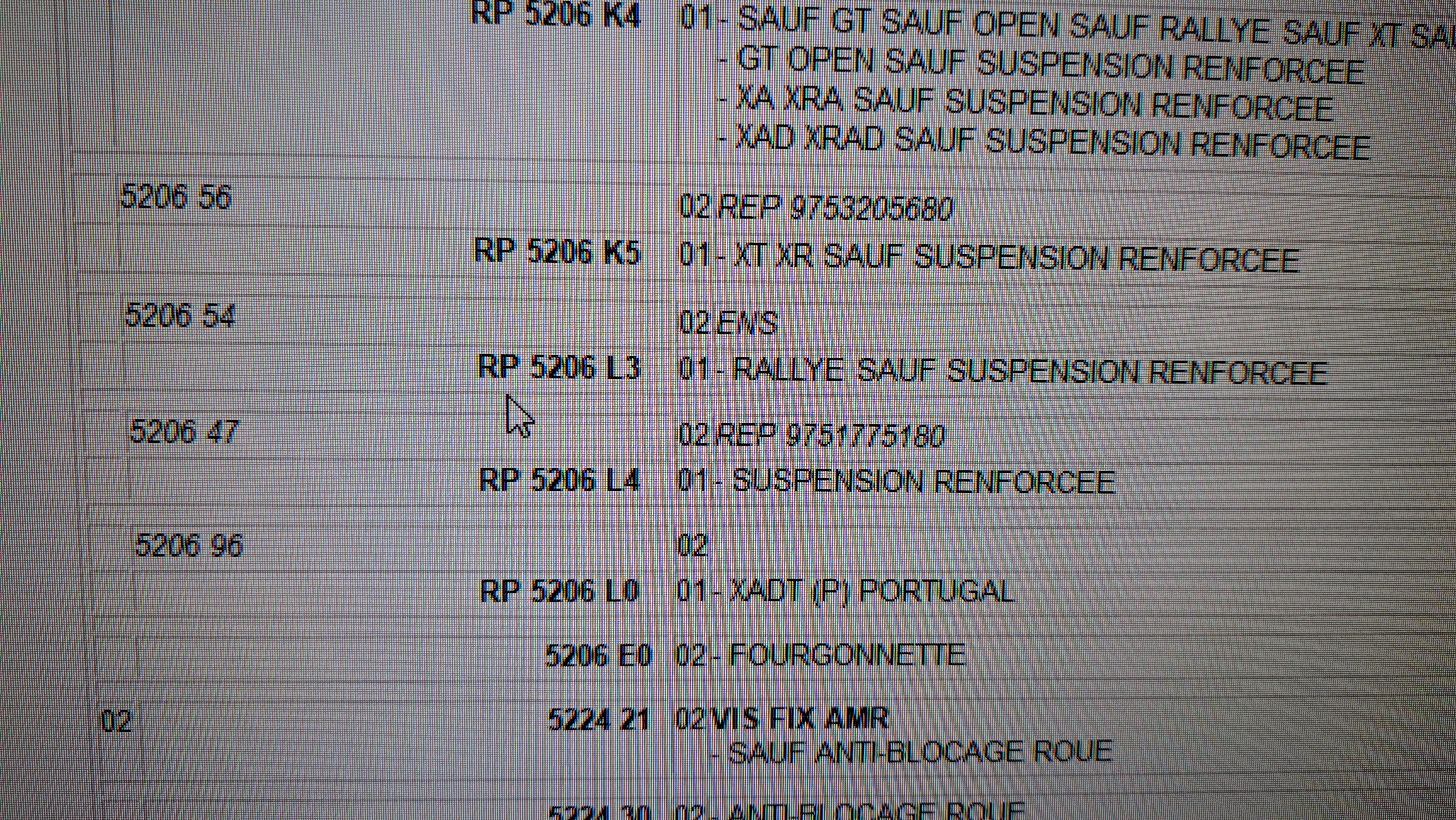

Il n'y a plus rien sur le service Box concernant les amortisseurs AR mais je viens de regarder sur un CD d'époque pour la Rallye c'était la ref RP5206L3 ou RP5606L4 en renforcé quel que soit le côté :ok:
