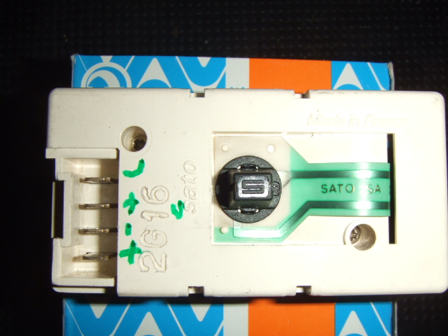

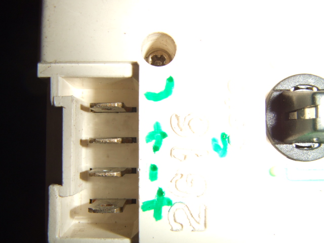

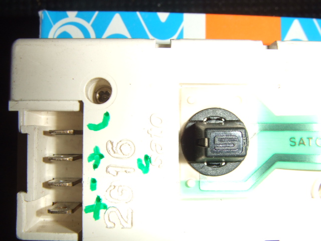

salut,
alors, pour le repérage des fils sur la montre, tu as sur le connecteur un "détrompeur" qui sert à pas te gourrer au branchement de ce dernier, dans la montre...............d'ou son nom!!!!!
ce détrompeur, tu le retrouve(forcément) sur ta montre...................... :p
alors comment te dire............... en (toujours sur la montre)du coté ou il y a enfin, une photo serai le bienvenue je croit.......
donc, t'a le plus principal à cauche de la photo- le moins- le plus contact- et l'alimentation de la montre avec le plus qui vient d'un élément quelconque quand t'allume les lumières (veilleuse-loupiotte allume cigare etc.....)
j'croit que la, c'est clair??? non????
le L simbolise lumière......sur la montre!!!
+=plus/-=masse L=+lumière/ +c= plus contact

Message par beb01 »
naas olivier a écrit :salut,
merci pour ta reponse
desole de ne pas t avoir repondu plus tot mais j avais deja branche l horloge depuis quelque temps grace a un MP et du fait je n ai plus trop fait gaffe s il y avait d autre reponse a ma question.
mais je pense que tes photos vont surement servir a d autres.

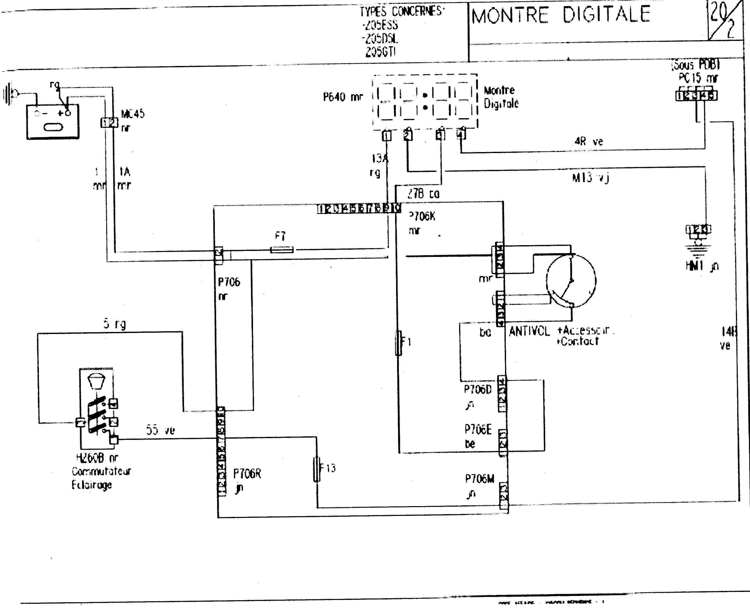

Messages : 20324
A été remercié : 115 fois
Re: reperage du branchement montre digitale
Tiens,voilà le schéma, :ok:
