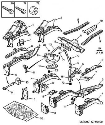

tchoupi13 a écrit :Merci Steph, mais c'est évidemment la 5 ...<_<
Grosso modo, ça coûte combien le soudage d'une telle pièce sur un marbre? :mellow: et l'autre question...comment on dessoude celle qui est vrillée, j'ai pas vu de point...?
vu la photo, c'est bien la piece 6...
d045860
Messages : 20
Enregistré le : 15 juin 2006, 20:59
Localisation : loiret
Re: Je crois que ma zax est cuite...
Message par d045860 »
pour renforcer, tu peu souder les renfort 11 et 16 de saxo
