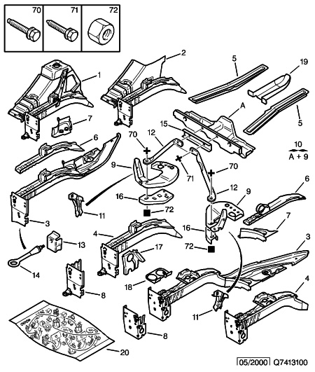

Quelqu'un a une idée pour dépointer la côtelette...il doit y avoir moyen de ressouder la nouvelle sans marbre, en repérant l'emplacement de l'ancienne, non?! :huh:
Encore une question, quelqu'un a l'étude technique carrosserie de la zax ?, avec un peu de chance (ça me changera!), il devrait y avoir les côtes ^_^ (je trouve plus les docs techniques de l'Ax sur le site..., un lien?!)

tchoupi13 a écrit :Merci Steph, mais c'est évidemment la 5 ...<_<
Grosso modo, ça coûte combien le soudage d'une telle pièce sur un marbre? :mellow: et l'autre question...comment on dessoude celle qui est vrillée, j'ai pas vu de point...?
vu la photo, c'est bien la piece 6...

pour renforcer, tu peu souder les renfort 11 et 16 de saxo

Si ca a plié a cet endroit, c'est que tu as du poser la chandelle au niveau de la vis de liaison avec le triangle.
Je pense que le mieux est d'installer un extracteur à inertie (appelé aussi "branleuse" )que tu auras fixé au niveau de cette fameuse vis (visible sur la photo) et de redresser la cotellette. ;)

Nicolas a écrit :Si ca a plié a cet endroit, c'est que tu as du poser la chandelle au niveau de la vis de liaison avec le triangle.
J'avais posé la chandelle sur la "feuillure avant" de la cotelette pour démonter le triangle...j'attends mon beau-père le "chaudronnier/soudeur", il va sûrement me trouver une solution (en réalité je le souhaite) pour redresser les dégâts, mais comme dit en MP il me faudrait des côtes pour vérifier le redressage...l'autre côté n'est pas top non plus donc il ne peut pas me servir de référence fiable!
Une fois redressé, je pense qu'il faudra que je fasse souder des tôles de renfort car je sais que quand le métal a travaillé, il présente ensuite des points faibles...
