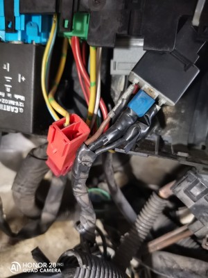

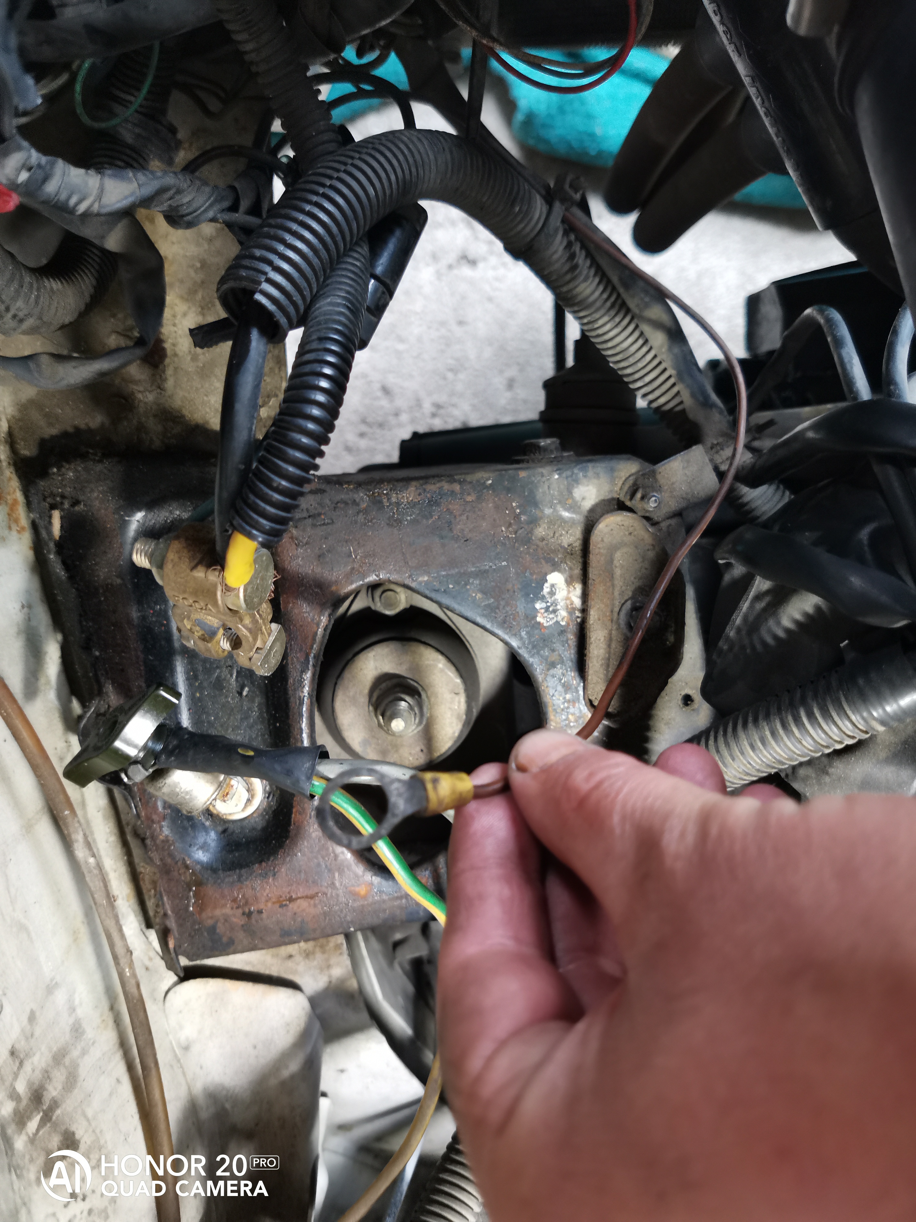

Bonjour à tous. Voilà je vous explique mon problème, aujourd'hui mission vidange de boîte. En retirant ma batterie pour accéder au reniflard pour le remplissage je me suis aperçue d'un fil volant de couleur marron qui touchaient le dessus de la boîte juste en dessous du support batterie. :o
Pouvez-vous m'aider je ne sais pas du tout ce câble ce câble

Avec une cosse comme ça, ce n’est qu’un bricolage.
Tout fonctionne bien sur ton auto ?

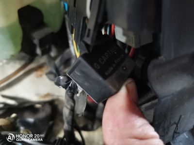

Merci Teelck te prendre la peine de me répondre au sujet de mon problème. Ma titine fonctionne très bien. Ce câble marron part dans un boîtier électrique qui se situe devant le bocal de lave-glace et est connecté à une sorte de centrale clignotante. D'ailleurs si tu as des infos au sujet de cette centrale n'hésite pas ?

C'est sûrement la masse du relais
Regarde si ce n'est pas une commande directe du ventilo ou d'une rampe de phares.

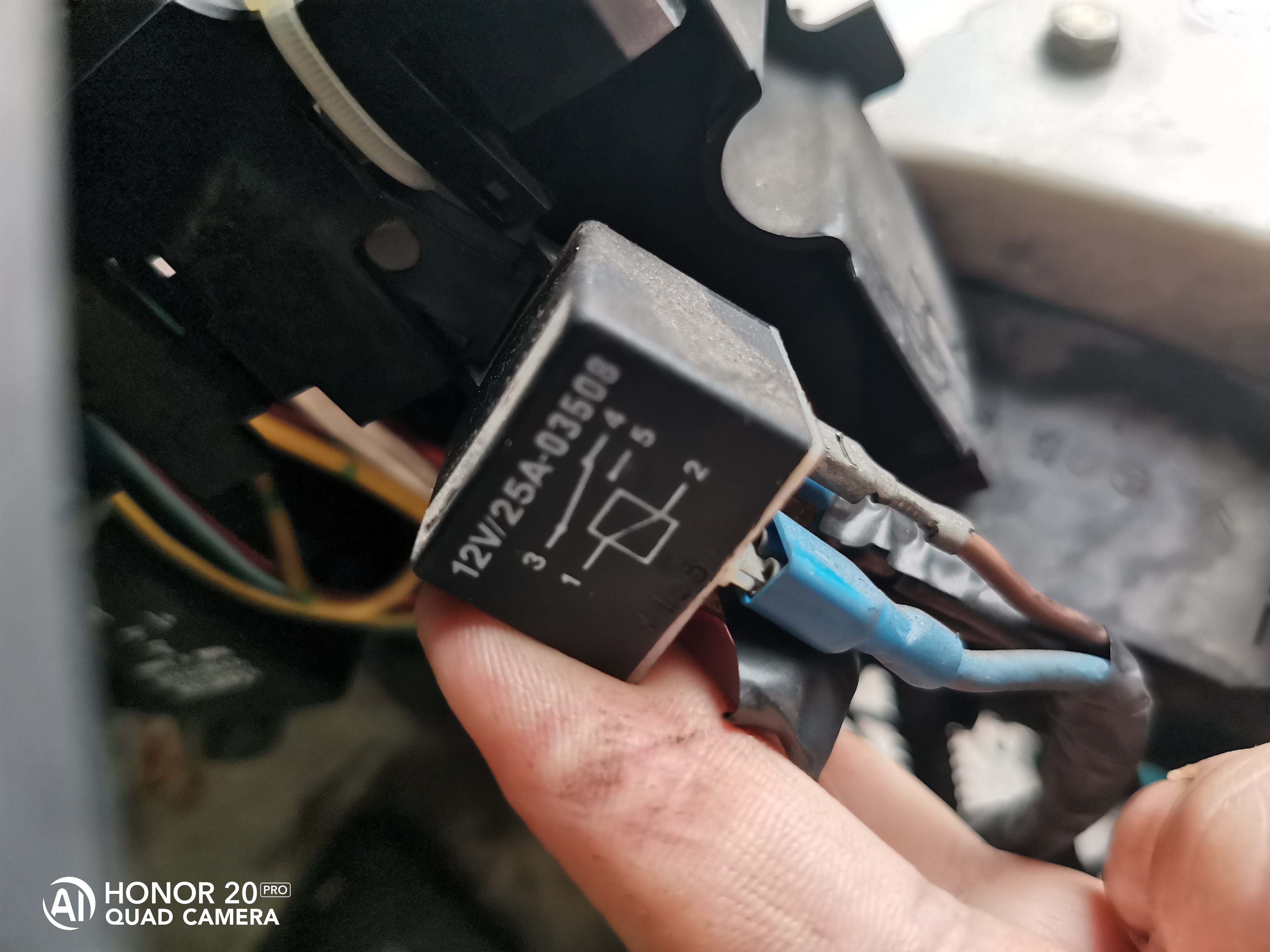

Ce fil est branché d'un coté sur un relais.
Le symbole de masse figure-t-il sur le relais pour cette cosse ?
Car c'est bien possible.
Si c'est le cas, tu peux tester de relier la partie non connectée à la caisse (la masse).
Et un truc qui marchait pas se mettra à fonctionner, ou un truc qui marchait sera en panne :lol:
Au moins tu sauras.

Salut Jean merci pour l'info. J'ai un peu plus d'infos à donner. Sous le relais il y a le symbole du câblage. Le câble marron est branché sur La cosse 1.
Est-ce que cela signifie que c'est une masse ?

Plus qu'à suivre les fils pour savoir ce que ça commande
