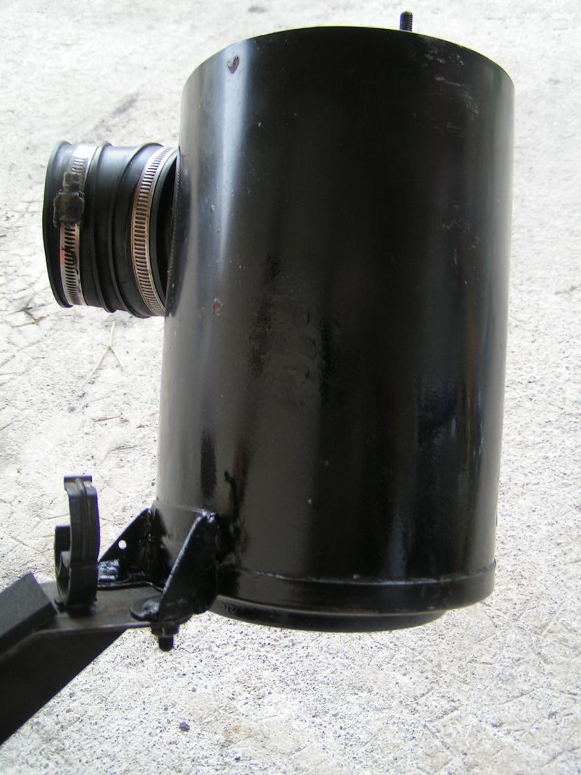

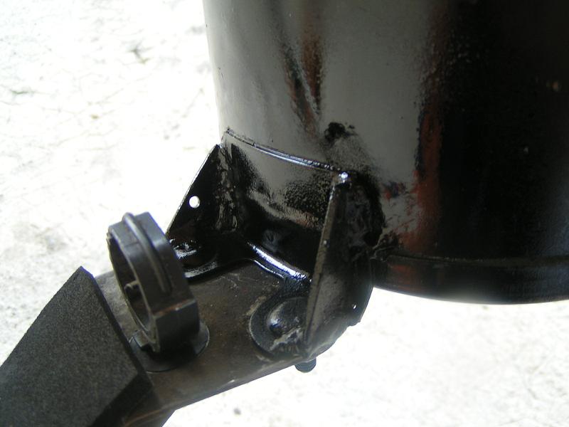

Une grosse évolution sur TDF avec le renforcement de la patte de filtre à air ^_^
Pas mal d'autres bricoles , je vais tâcher de mette ma page TDf à jour un jour :bien:

la c'est une vraie "evodelamortquitutout" :mrgreen:
Messages : 37300
A remercié : 2572 fois
A été remercié : 1749 fois
20cv de gagné avec ça ! :bien:
:lol: :lol: :lol:
