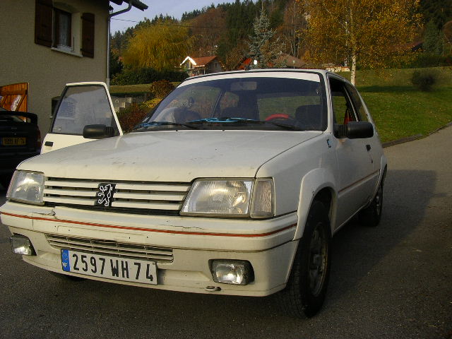

voici Enfin ma ralloche
alexlekid
Messages : 87
Enregistré le : 25 sept. 2006, 20:05
Localisation : au pays de la niole et des diots
Message par alexlekid »
et voici les autres
le siège conducteur bien mal en point comme tout l'intérieur
205 rallye 013.jpg (124.38 Kio) Vu 2687 fois
sa ptite bouille ravageuse et hélas ravagée
205 rallye 005.jpg (120.7 Kio) Vu 2689 fois
son plus beau profil
205 rallye 009.jpg (122.67 Kio) Vu 2692 fois

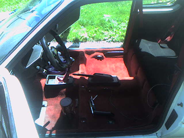

Après de longs mois d'attente, c'est enfin les vacances, donc j'ai commencé a démonter la bête.
J'ai commencé par l'intérieur : enlever les sièges, la banquette et la moquette.
Et la surprise, les sièges conducteur et passager étaient inversés :o
et je vous laisse voir la qualité de la réparation de la glissière du siège passagé...
Normalement mercredi on change la mécanique et la semaine prochaine je récupère un train avant de 1900 et un train arrière de ralloche.
voilà pour les news.
moquette 205.jpg (34.66 Kio) Vu 2673 fois
siège 205.jpg (27.78 Kio) Vu 2674 fois
