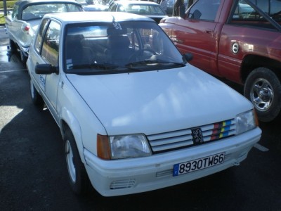

Peut être qu'il m'a vu au rencard 64 à lescar ?
Je joins quelques photos de ce rassemblement de passionnés de voitures (un peu comme celui où tu est allé en décembre à la base sous-marine de brodeaux)

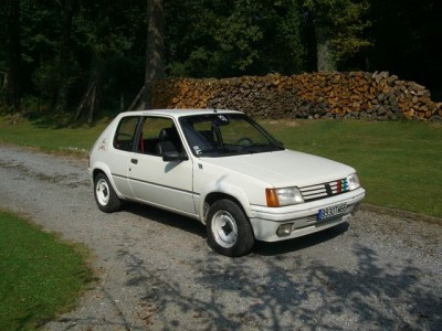

Dernière série de photos, avant la vente de la rallye, c'était hier, elle est partie aujourd'hui.
Au détour d'un début de matinée brumeuse, j'ai fait ces quelques photos dans les jardins d'un couvent.
D'autres avec sa petite soeur:
Et seule :
