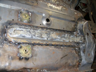

le soudage de la caisse continue, une bonne partie du dessous est déjà réalisé, je commence enfin a avoir le coup, mais l'aspect des soudures n'est pas encore nickel, mais elles tiennes, j'espère que pour celle de l'intérieur j'arriverai a faire de beaux cordons
faite pas attention a celle de contre plaque c'était les essais, avec en plus le matériel qui ne fonctionnait pas correctement.

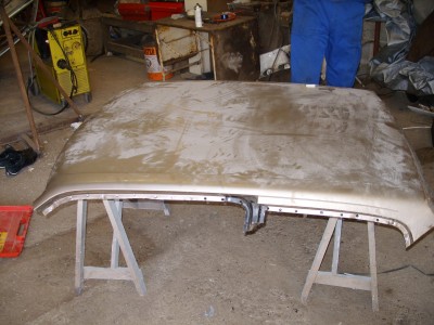

donc, j'ai continuer a dépointé le pavillon, et c'est enfin fini, maintenant il faut faire la meme chose sur la voiture. :)

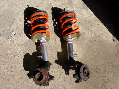

et trouvé un train Ar de 309 GTI, donc nettoyage de celui ci pour le remettre en peinture, démontage des anciens silent blocs
Messages : 4507
A été remercié : 93 fois
Re: TDF N°3 prepa F2012
bon ce fut un bon Week end de boulot, sur l'Ax et la 205
donc montage des bagues alu sur le train Ar, et enfin fini de souder le dessous de caisse

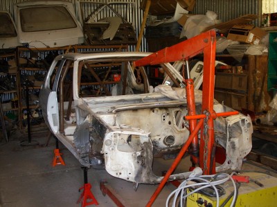

elle a retrouvé le bon sens, la soudure interieur et niche moteur va pouvoir commencer,

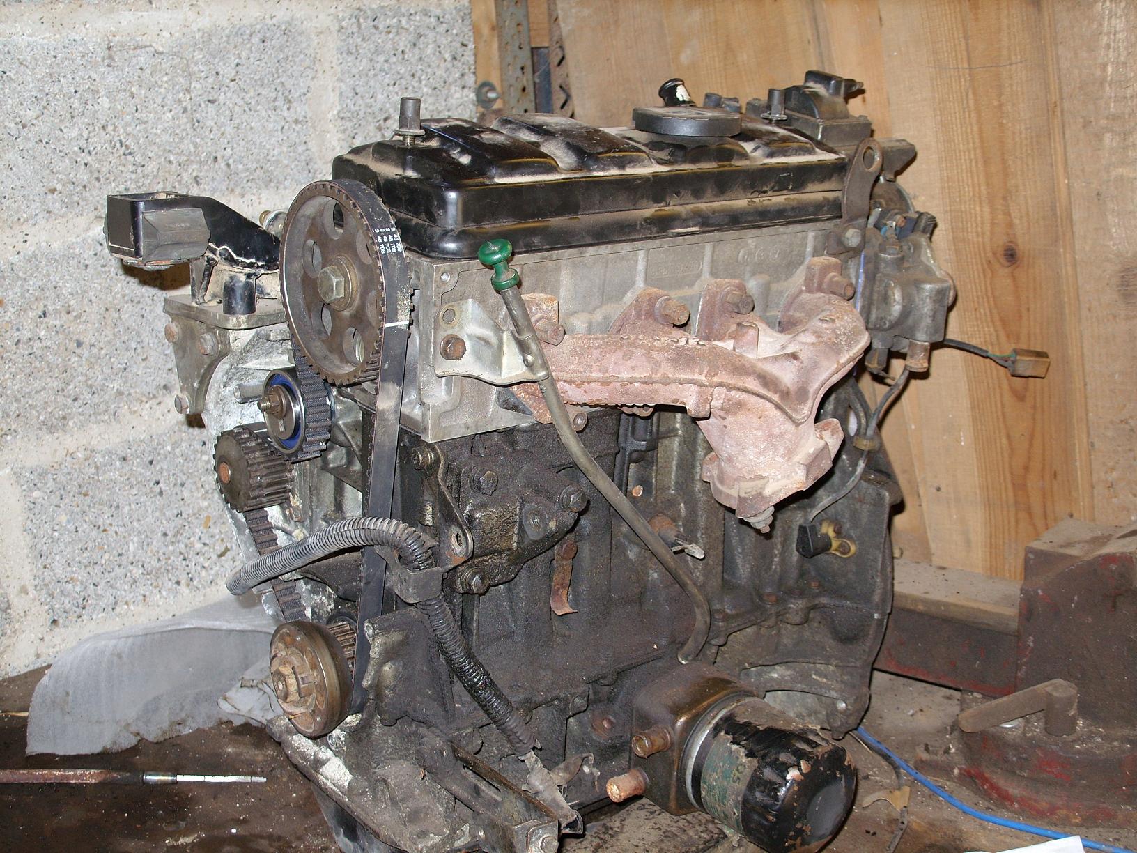

le moteur est remonté, j'ai pris la culasse qui se trouvait sur le 1360 qui avait etée refaite par un pro (facture à l'appuis de l'ancien proprio, soupape, jt, coupelle neuve), pour la mettre sur le bas moteur TU24 qui est en bon etat (juste un peu sale a cause d'une grosse fuite du joint d'allumeur).

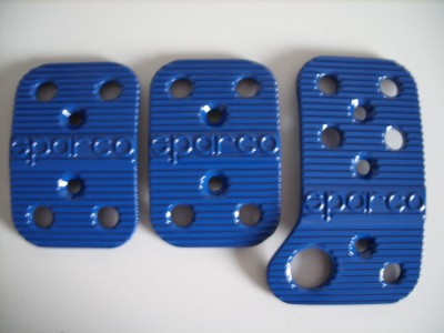

remontage des amortos dans les pivots (roulement neuf), et les autres pieces achetées, triangle, barre stab, et train ar de 309 gti, les couvres pédale acheté en barderie repeinte en bleu (ils etaient jaune a la base :wacko: )
le moteur
le moteur
