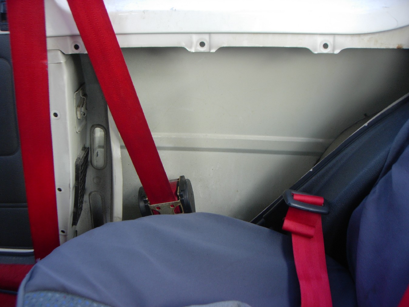

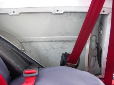

La on voit mieux que l'aile est remis dans un état d'origine .

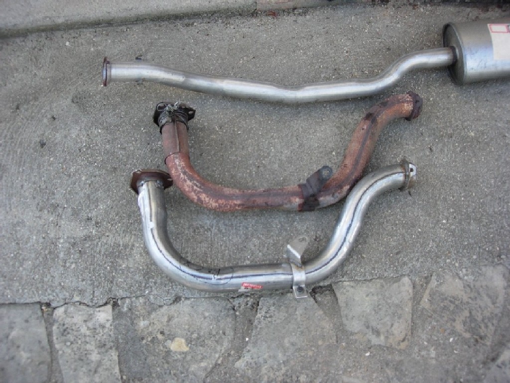

bonjour je vous donne des nouvelles de la ralloche .
j ai changer le collecteur car il etait failler en deux et le col de cygne percer a la soudure .
maintenant les demarages sont beaucoup mieux pour cause .
Je ne sais sil y a une technique particuliere mais on du tirer fort pour mettre les ressorts entre la ligne et le col de cygne .

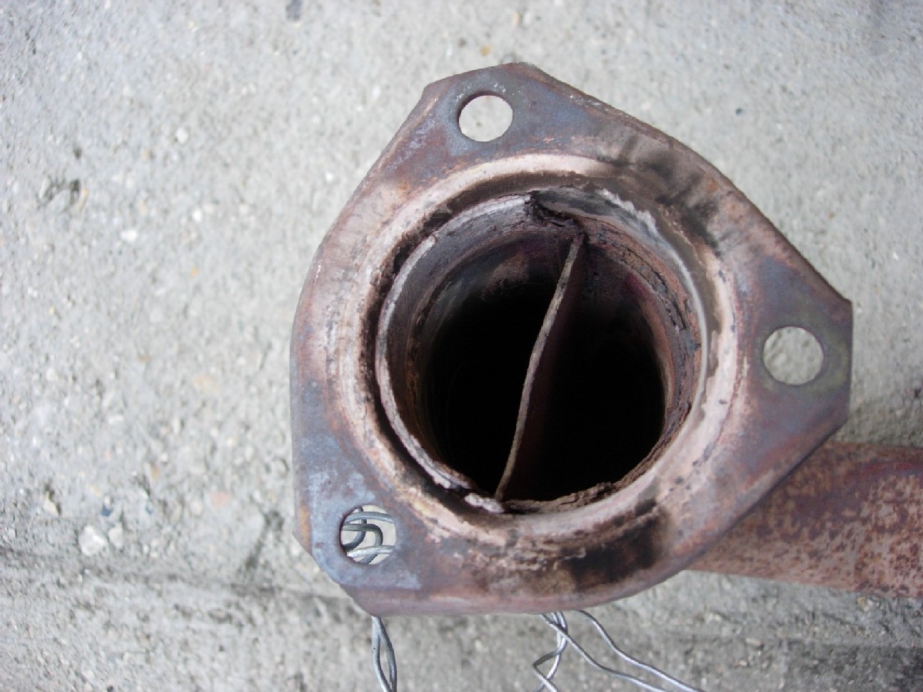

collecteur  d origine .on voit bien la fissure
l ancien col de cygne  a une separation

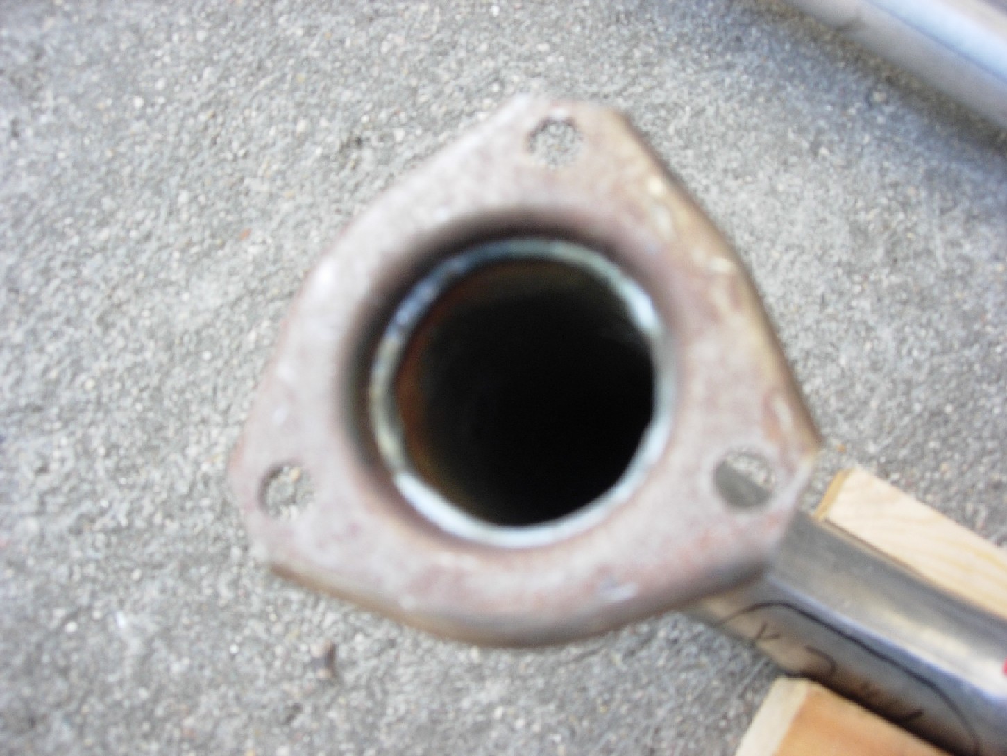

et le nouveau n en a pas il est aussi plus large en bas du carter
j'ai monter un collecteur de 306 je ne sais pas si tout ça bien tenir dans le temps.

Ca risque de merdiquer un peu ton col de cygne sans cloison :unsure: car c'est du 205 normale à mon avis pas du TU24.
Parce que la cloison permet un effet 4-2-1 pour la fluidité des gaz d'échappement. Là tu va perdre un peu de Watt je pense :crying:
