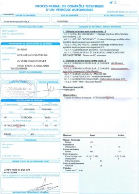

bonsoir a tous, grosse mauvaise nouvelle qui vient ce soir de me tomber sur la tronche, l'AX SPORT que je devais acheter est passée au controle technique cette aprés midi, voici le resultat du rapport de CT (cliquez sur l'image pour agrandir)
ça me fait peur!!! cette auto est maquillée ou a cartonné et est mal refrappée d'ou l'explication a mon avis d'un Tableau de bord de GT...
je suis dégouté et trés géné de vous avoir présenté sur le forum cette voiture dans le trés bon espoir que j'allais l'acheter.
je préfère ne pas prendre de risques, plutot que de me retrouver avec une auto aux numéros douteux.

:crying: désolé pour toi, vraiment, mais a ta place, je na prendrais pas non plus :(

1er chapitre du MP que je t'avais envoyé... :p
Pas finaud le mec qui a refrappé la caisse ou alors mauvaise vue... Confondre un Z avec un 2. <_<
Pour te consoler y en a plein leboncoin des sport pas chères. ;)

Ah merde dommage :( Mais à ce niveau là on peut tout mettre en doute : tapé pas tapé, kilométrage réel, ........ donc mieux vaut passer ton chemin et en trouver une autre :)

Sur mon N° de série, ça fait VF7ZAZL0001ZLXXXX
Il sait bien lire les N° de série le contrôleur? (bon ok c'est son métier et il fait ça toute la journée)
parce que là y'a confusion possible entre un 2 et un Z qui sont très proches.
Le type mine qu'on retrouve dans le N° de série d'une AX GT (si je ne m'abuse) est ZAZD, ou ZAZY, ZADD, ou ZADE
pas de confusion possible avec une caisse de GT normalement. :unsure:
donc une GT serait VF7 ZAZD 0001 ZD 1234 par exemple
donc soit erreur de lecture du contrôleur, soit le mec a voulu faire le malin et a mal refait la frappe sur une caisse de GT.
En tout cas longeron déformé, capot qui avait été changé, les stickers "AX SPORT" qui ne sont plus là, et tableau de bord de GT.
y'a de quoi douter c'est sûr.

ah mince c'est ce que j'avais dit également de bien vérifier les numéros de série car il me semblai aussi que ce soit une GT
