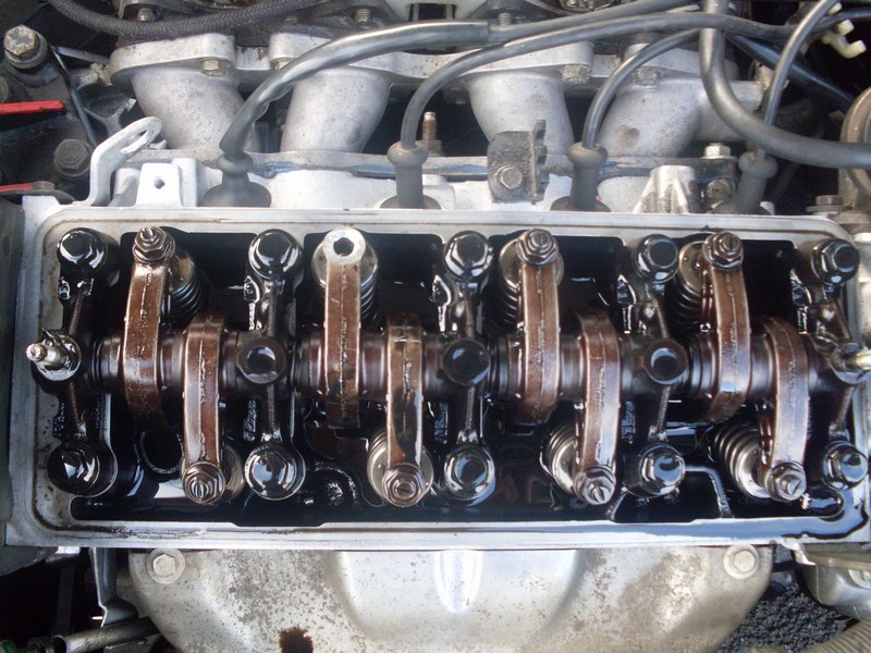

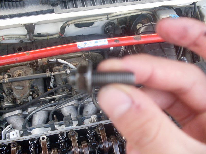

ha oui
parce que la rampe de culbuteur tiens avec les vis de culasse, donc si tu retires les vis de culasse, tes bon pour changer le joint de culasse et avec un peu de chance les joints d'embase de chemise
les vis de culasse, distribution, pompe a eau....
a moins que tu ai des factures recentes
en esperant que tu ne trouve rien de grave en demontant car c'est quand meme bizarre comme casse
bon courage
