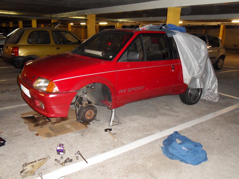

Ça avance lentement mais surement, je bosse que le samedi aprèm...
J'ai avancé tranquillement cet aprèm', démontage des jambes.
Jamais vu jusqu'à présent, le cardan droit qui était grippé dans le moyeu.
J'ai du vider la boîte, sortir jambe et cardan solidaires, et "massoter" pour le déboîter. Un petit soudage des canules...
Compresseur de ressorts emprunté à un pote, je change amortos et ressorts le week-end prochain.
Je virerai aussi la boîte, pour préparer le montage du moteur de AXFN1...
Une petite photo dans son local :

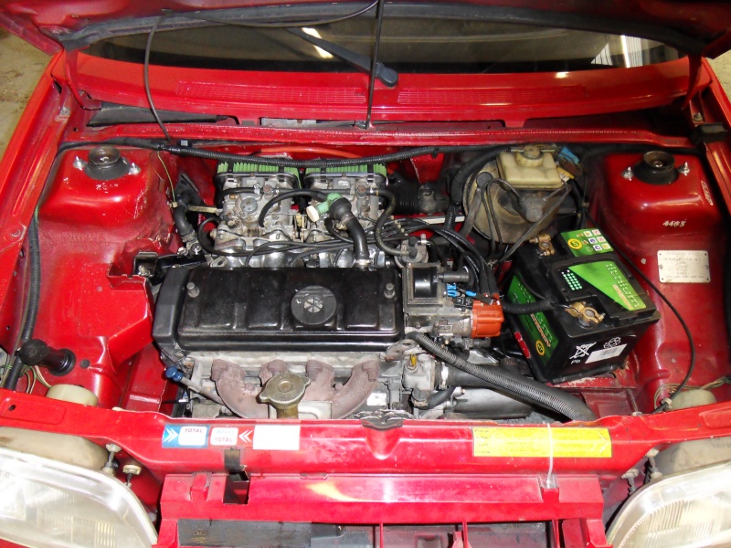

Quelques nouvelles, ca a bien avancé, et pour cause :
Petit résumé de la transplantation à CmonGarage du début de semaine :
(http://www.cmongarage.fr/) :
- Commencement Mardi à 10h, le temps de monter dans l'Oise avec des bouchons...
Démontage du moteur en 2 heures, petite pause repas au Buffle à l'eau.
L'aprèm nettoyage du coffre moteur, on a pu redécouvrir avec mon père qu'il y avait de la peinture rouge sous la graisse...
Nettoyage de la boîte également, noire, elle est redevenue grise !!!
- Suite Mercredi à 9h, remontage du moteur. Pause repas au Bura-flow.
L'aprèm montage des carbus livrés avec le moteur, avec la crainte qu'un joint ne lâche, car j'avais pas de pochettes en secours...
Remise des boîtes à air green, du circuit d'essence, puis de la batterie.
L'heure de vérité approche, je mets la clé dans le barillet, le tableau de bord s'allume, c'est bon le faisceau est bien branché !!!
J'active le démarreur, et attends que ca veuille bien péter le temps que les cuves se remplissent... Rien à faire, je décide alors de gorger les bestiaux à la seringue par les banjo.
Je re-tente un démarrage, rien à faire, ca pèt' pas d'un poil...
Nous vérifions alors qu'il y a de l'allumage via une bougie, impeccable... L'essence arrive bien également à la sortie de pompe (j'en ai pris plein les mains...)
Je me retourne alors vers Rémi, le patron du Garage, "tu as un truc qui arrache ???"...
Je démonte les filtre, et active le démarreur pendant qu'il arrose de "start pilot", ca petouille une seconde, puis rien, ca monte un peu dans les tours, puis rien, et LA ca a pété, brooap !!!
Merci petit TU de bien avoir voulu te réveiller... tu était en vacances après ta carrière de course de côtes...
J'ai ensuite purgé comme il faut, le moteur a chauffé gentiment, 3 coups de ventilo, et hop je suis allé voir dans la zone industrielle ce qu'il a dans les fesses...
Bah ca marche, ca pousse, elle a le feu la bestiole...
voici quelques photos...

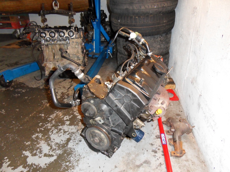

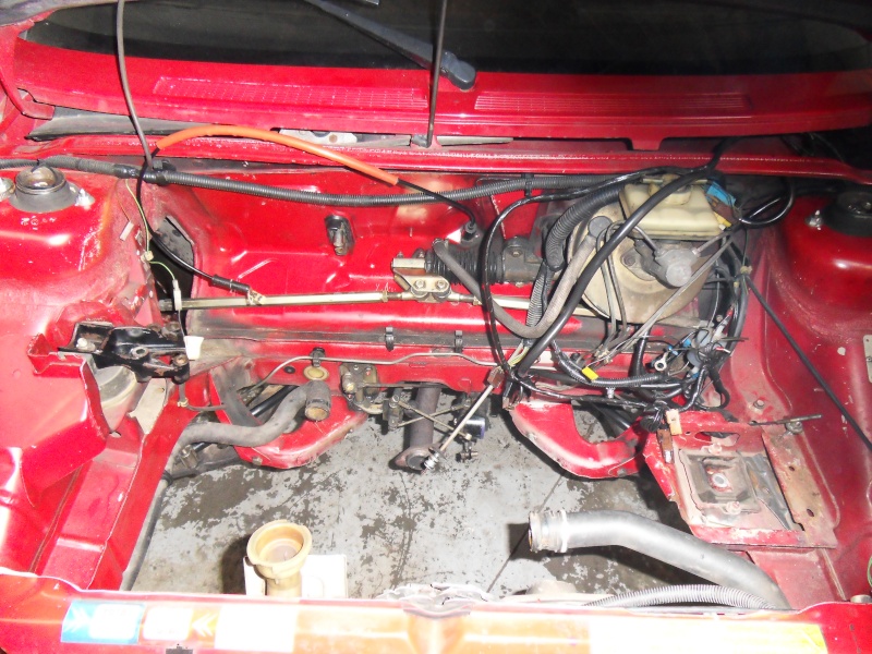

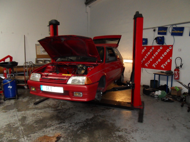

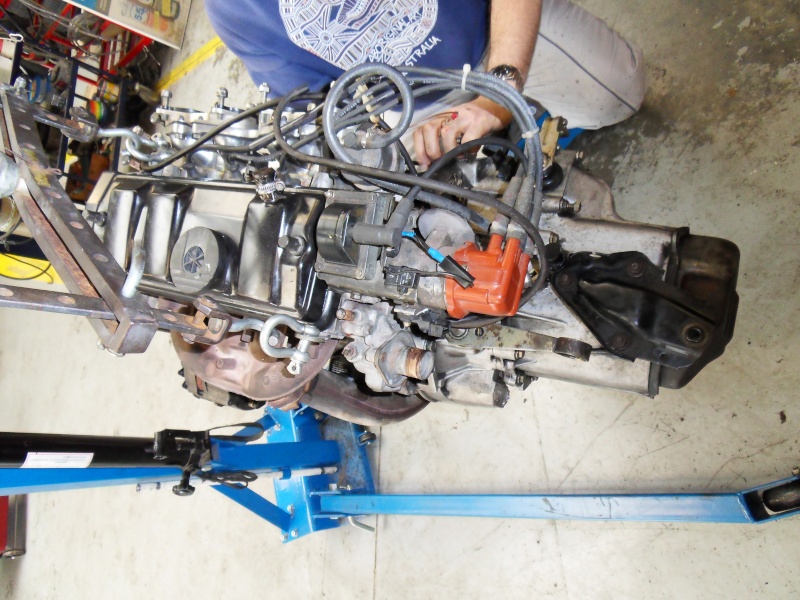

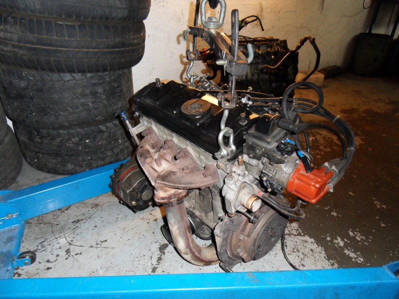

1- Mon stand :
2 - Le coffre moteur en nettoyage
3 - 1er plan le coupable et au fond le remplaçant
4 - Le petit nouveau
5 - Avec sa boîte
6 - Le tout monté (notez la touche de "vert" entre les green et la batterie, ca fait écolo)
Moi je suis heureux, je vais fêter çà !!! :drink: :yeah:
