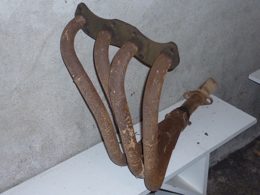

photos apres trempage (une nuit)!

on me propose un collecteur 4 en 1 en acier.
Est ce que vous pourriez me donner votre avis?
marque?
qu'est ce qu'il vous inspire?
merci de vos remarques
Messages : 23863
A remercié : 628 fois
A été remercié : 1247 fois
Re: nouveau 205 rallye (85)
ce n'est pas un 205 Rallye :(
Andros09 a écrit :ok merci !
:crying: de rien (c'est flagrant, il n'a pas le col de cygne pour passer au dessus du berceau ;) )

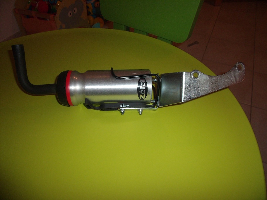

Je renoves doucement la partie moteur de ma rallye.
j'ai acheté un filtre ITG du coup j'ai du me bricoler un récupérateur d'huile.
J'ai pris une gourde chez décathlon, finalement, je me suis trompé ce n'est pas la quechua que j'ai pris mais elle est en alu.

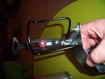

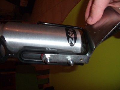

quelques photos pour illuster mon montage : Une équerre, une gourde et une porte gourde
J'ai plié le porte gourde pour que la gourde rentre a forcer, ca me permettrait de la retirer facilement sans avoir a remettre un collier.

Messages : 5697
A remercié : 1335 fois
A été remercié : 1459 fois
sympa le recuperateur d'huile :ok:
