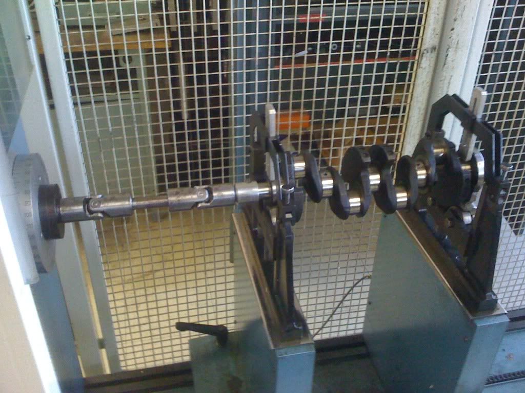

L'équilibrage du vilo

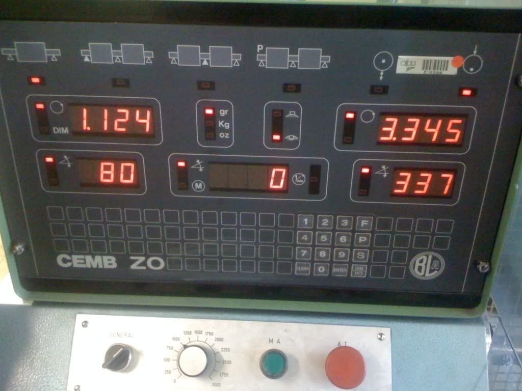

Donc voila les valeurs avant l'équilibrage, sachant que les constructeurs on pour tolérance 3g et que la machine a une précision de 0.5g c'est pas mal.

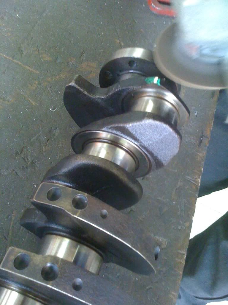

J'ai quand même retiré un peu a 337°pour me rapprocher de 1g.

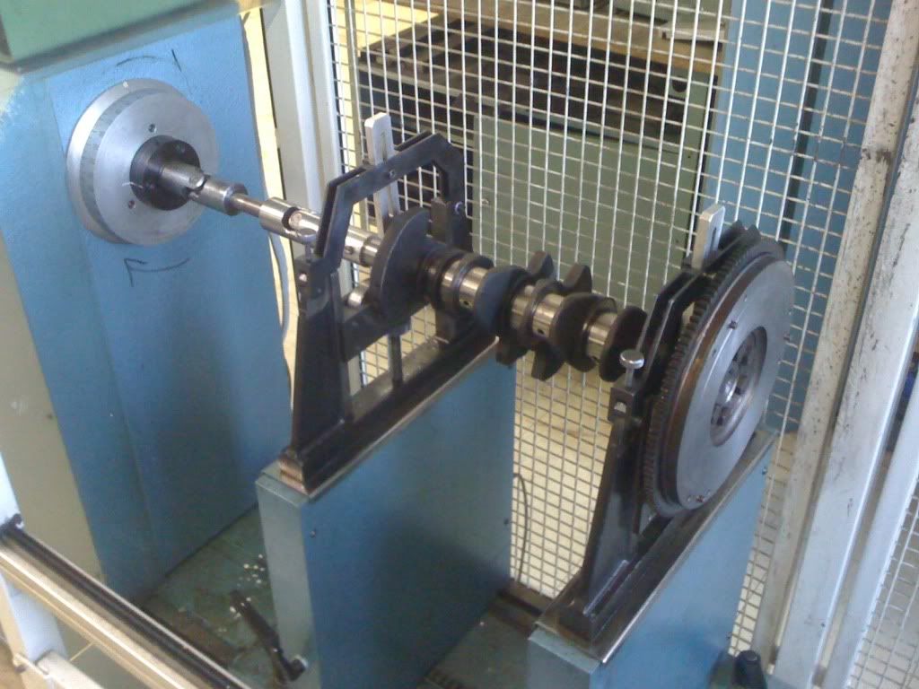

Puis j'ai renouvelé l'opération avec le volant moteur monté avec le vilo.

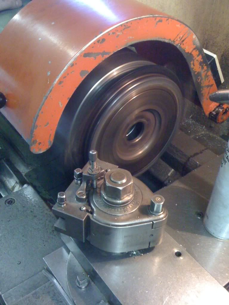

Avant de monter le volant moteur j'ai dressé la face en contact avec le disque d'embrayage afin le retirer les couches brûlées par les frictions, tout en gardant l'épaulement
qui calibre les ressort du mécanisme d'embrayage.

Par contre juste une remarque,tu ne fais pas l'équilibrage de l'ensemble vilo/volant?
Re: restauration 205 rallye d'origine
Oui tu peux voir sur l'avant dernière photo le montage du volant/vilo sur l'équilibreuse.
J'ai d'abord équilibré le vilo puis apres avoir rectifier le volant je l'ai équilibré couplé au vilo.

Je parlais avec l'embrayage dessus qui peut t'amener un balourd.
