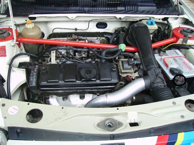

en terminant les branchements avec david9 on s'est aperçu qu'il me manquait un morceau du faisceau et du coup, le ventilateur moteur, la sonde de radiateur n'était pas branché.
En meme temps, je trouvais bizarre que le ventilo ne se déclenche jamais mais d'un autre coté, je n'ai fait que 500km en 1.5 ans donc pas eu trop l'occasion d'étudier le probleme.
c'est donc chose faite.
C'est aprés midi, je suis donc parti à la casse me récupérer le morceau de faisceau qui me manquait. j'ai récupéré le faisceau sur une 205 cabriolet mais en regardant les différentes 205, je me suis aperçu qu'il y avait des différences entre les 205.
je me suis permis de prendre quelques photos sur le forum pour vous montrer les différences que je constates et si cela a une incidence :
sur cette photos, les fils se trouvent dans un botier noir
sur celle ci, il n'y a pas de boitier noir, c'est un faisceau plus simple que le cas précédent par contre, il y a en plus par rapport à la photo précédente, une prise qui n'est pas branchée (celle entouré) a quoi elle sert?
Quel est la différence entre ces deux solutions?
merci de vos explications

je me suis trompé sur la deuxieme photo (je suis vrainement nul en insertion de photos, c'est d'ailleurs pour ca que j'évite d'en mettre !!!)
voila la bonne photo!!! pour le 2eme cas

La 205 rallye "phase 2" à le boitier, la "phase 1" ne l'as pas. Par contre je ne sais plus à quoi ça sert <_<
En tous cas, la mienne fonctionne très bien sans :D

merci pierrot et tu sais a quoi sert la prise ?

Si c'est une prise marron avec un fil rouge, un bleu clair,et un fil blanc qui arrivent, cette prise n'est pas branchée.
Les fils servent pour éventuellement déclencher manuellement le ventilo en plus du déclenchement automatique, va voir ici
http://la205rallye.free.fr/declenchermo ... lateur.htm

La prise c'est pour le déclenchement forcé du ventilo
et le boîtier c'est pour le relais du déclenchement du ventilo pour faciliter les démarrages à chaud

Pour info, les phase 1 comme les phase 2 ont eu ce boitier, dispo à partir du 25/11/1988
Dedans tu as un relais, un temporisateur et tout pour le brancher
Il déclenche à partir de 60° pour ventiler les carbus :ok:

concernant le boitier, finalement je ne l'ai pas remis. j'ai récupéré un faisceau qui me permet d'alimenter mon ventilo sans ce boitier.
