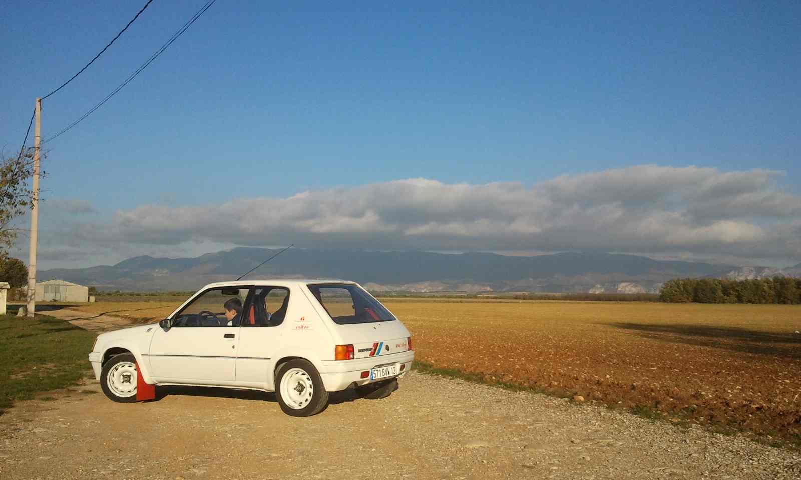

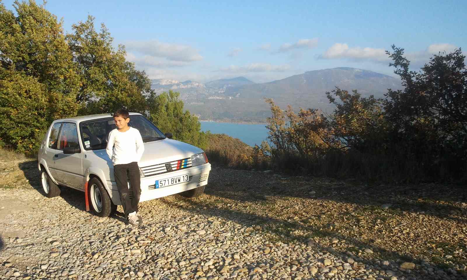

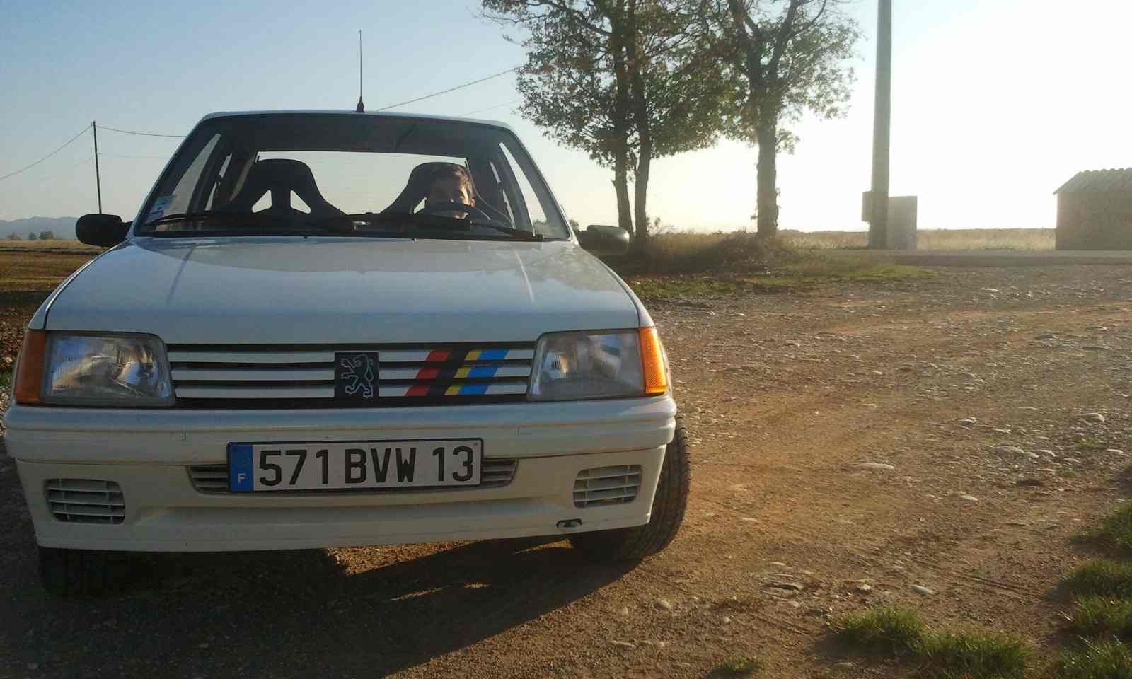

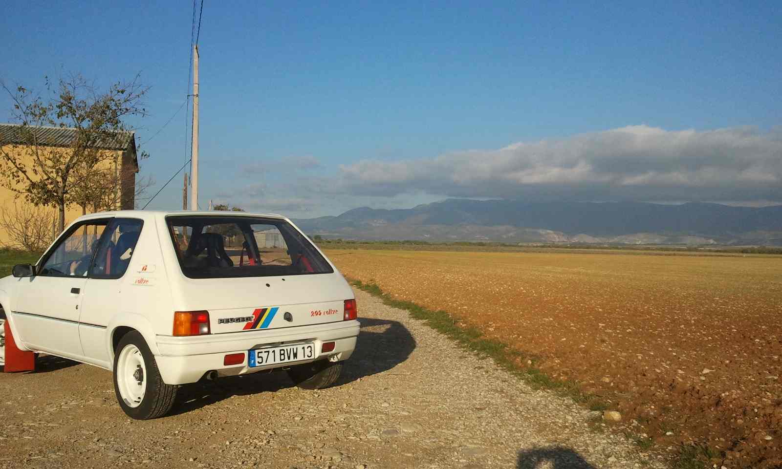

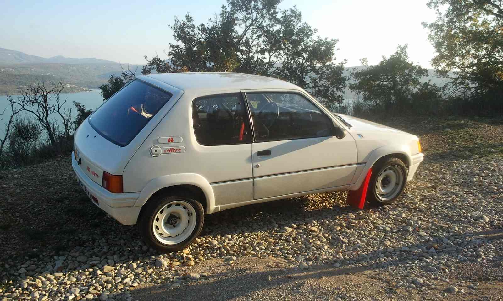

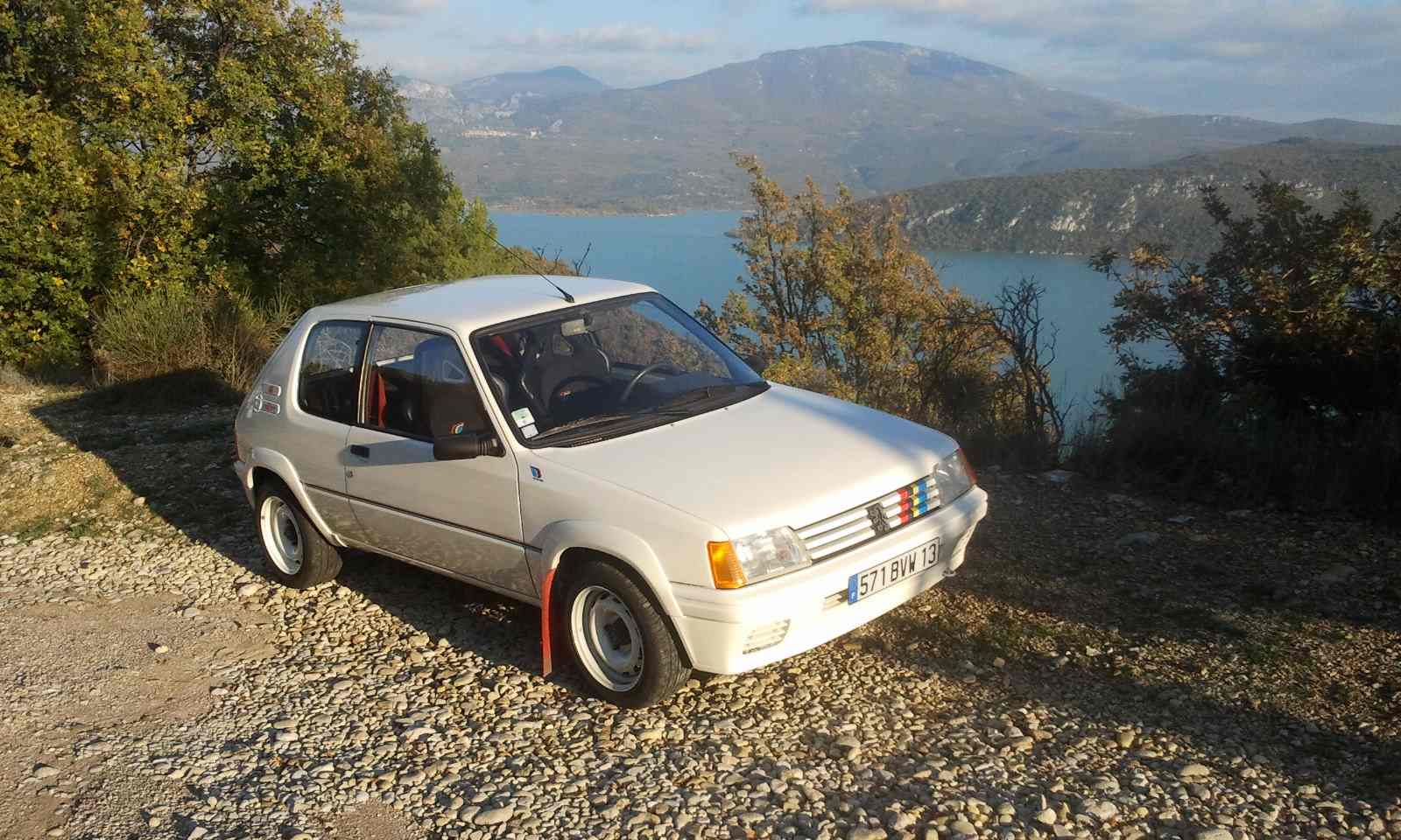

Un grand bravo au doc Jean-Luc. En fait un des gicleur de pompe de reprise était pourri. Quand je soufflais l'air passait mais pas suffisemment et surtout ensuite les merdes se remettaient dans le petit trou et le bouchaient à nouveau. Donc aujourd'hui j'ai monté le cable d'accélérateur neuf et je suis parti me faire 100 bornes sur les petites routes de chez moi avec le soleil et les lumières de l'automne. Magnifique. Bon j'ai un peu sacrifié le réglage de richesse de Bless avec tout ça et elle ne tourne donc plus comme une injection. Mais ça marche du feu de dieu et il n'y a plus de trou à l'accélération. Un vrai bonheur.
Ci dessous les photos du jour avec le gamin ravi.

<oo> <oo> ah enfin!!!
Super content pour toi!! :yeah:
Tu vas enfin pouvoir profiter de ton auto :blush: :ok:
