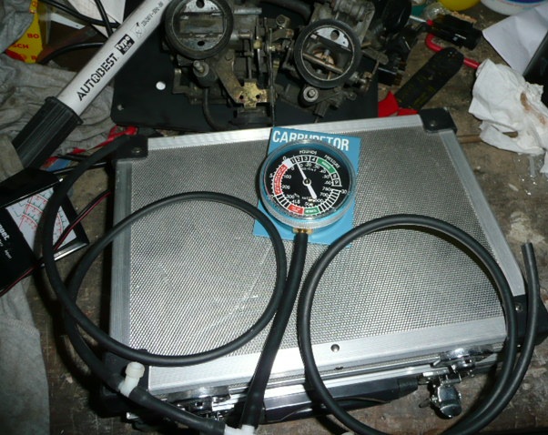

Et bien a priori, je ne suis po le seul a être resté dans le froid ce matin pour bricater la mémère.
Pour la vente, et bien on va attendre encore, ma chère Volvo, tout plein d’électronique n'a pas encore pris feu. Elle a les retro qui se rentre et se ferme tous seuls.
Le compteur qui lâche, des GGGRRRRRRRR dans le tableau de bord, la radio qui se coupe, etc etc........ merci une voiture a plus de 30000€ neuve, ca fait peur.
Bref, je me suis commandé un depressiometre, que j'ai reçu. Le vendeur m'a tout expliqué pour faire cette synchro. Et bien, c'est plmus la meme voiture.
Je viens de reprendre facile, mais facile 75 CH, ou 7.5CH.
Voici ma bete. Un seul cadran, et des robinets, que du bonheur, suis un pro de la synchro.
Si A+B+C+D = vroum vroum, alors si A=B etC=B alors C=A, facile non
J'ai trouvé mon pchitt pchitt, j'ai bien une prise d'air.
Aujourd'hui elle tourne encore mieux bien qu'avant.

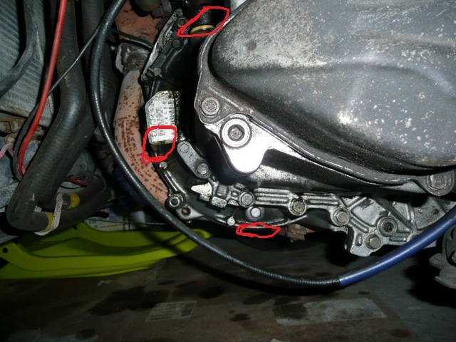

Bon, personne pour m'aider avec mes fuites

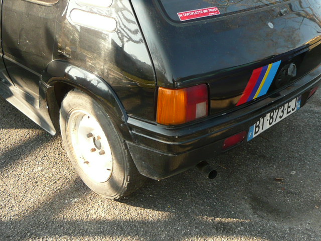

rien de spécial, juste que je customise ma merguez
merci roblauch pour les notocollants. et j'ai remis mes jantes d'origines. Bref, elle est plus jolie comme cela

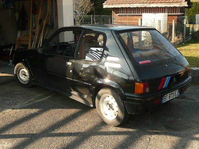

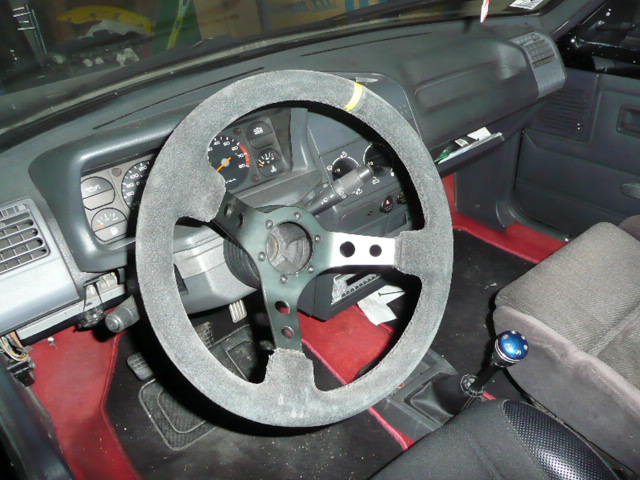

Salut, voui, un p'tit coup de jeune.
Des news de la merguez.
Elle a eu un nouveau cadeau: La position est bien meilleur, et j'ai fait une affaire, il est neuf, jamais monté.
ça c'est mon volant, y'en a plein des comme ça, mais ça c'est le mien.
Pour faire un peut de méca, j'arrive po a la mettre en panne et me dire que je pourrais pas m'en servir, un vrai gosse.
Et puis, moi, comme un gros malin, ligne gr N qui fait pas de bruit, mais alors même pas, je prend la voie d’accélération du contournement, en descente en plus, fond de 2, puis, 3, et la, c'est le drame. Monsieur de la poulice sur le bord de la route, tient bizard, ces monsieur tourne la tete
Heureusement pour moi, ils étaient sur une voiture en panne, mais la, je crois que je suis repéré, on va remettre la ligne d'origine, mais avec la sortie oreca.
Mais quel age j'ai, enfin c'est ce que ma femme me dit souvent: "pfff, mais t'as quel age avec ta poubelle...."

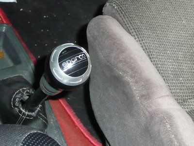

Et puis, je viens de mettre un pommeau de l'espace.
J'ai l'impression d'etre dans une vrai grN avec tout ça.

Ouach le pommeau tuning !
D'un autre côté quand tu vois le prix des pommeaux d'origine... Mieux vaut ça que rien !

Ouai, le top tuninge.

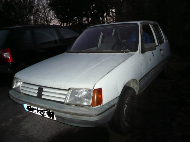

A mon travail, il y a des voitures abandonés, qui vont partir a la casse, et moi, je vais demonter elle: C'est une mazout, XAD (ma premiere 205 mais la mienne etait rouge
Pas mal de pieces sont en bon état.
J"ai pris les feux arrière, les joint de portes, et je prendrais le capot, haillon et portes le jour ou elles partira.
Voila.
J'ai été faire un petit tour avec mon nouveau volant, que du bonheur sur la position de conduite, mais le réglage de dobasse des carbu commence à me saouler
Voila.
