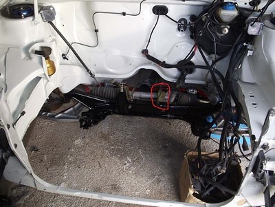

bon nous voici rentrer du rallye d'envermeu avec un abandon cause goupille de tringlerie de boite casser donc plus de passage de rapport sauf la 3 et 4 ces bien dommage car nous ètions 2 de classe sur 3
donc je vais mettre une petit photo de la pièce qui ces dètachè si quelqu un a une solution pour renforcer tous sa a part une goupille je suis preneur

Au pire tu tords les extrémités une fois en place

oui jean luc je tes piquè une photo car y a que toi qui en a des come sa excuse moi
Oui Jean Luc, je t'ai piqué une photo car il n'y a que toi qui en a des comme ça. Excuse moi.
ces se que l'on a prèvu mettre une bone goupille est la torde au bout plus un système maison au cas ou sa repete
C'est ce que l'on a prévu. Mettre une bonne goupille et la tordre au bout, plus un système maison au cas où ça repète.
