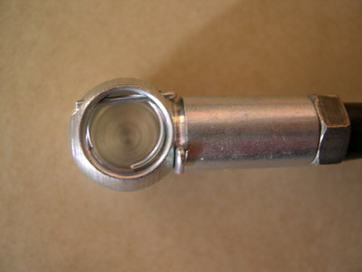

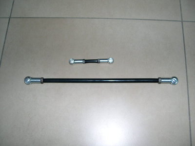

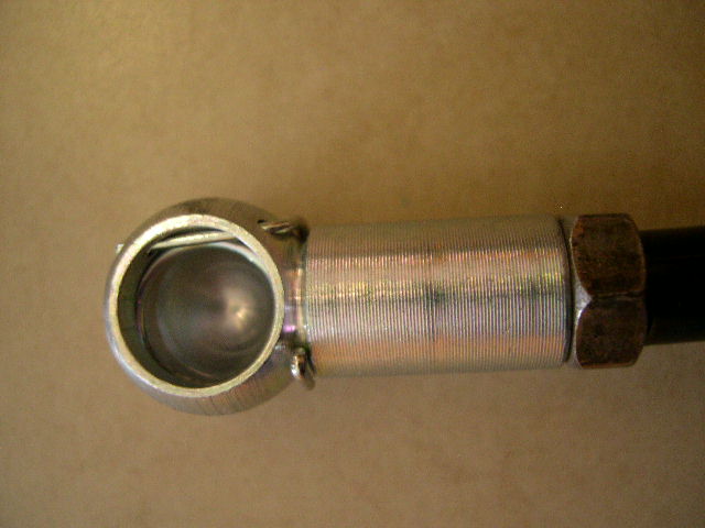

J'ai reçu mes bielettes de commande de boite by Ben 13 NRV.
Et j'ai monté mon kit durites dégazage by 205 RCF

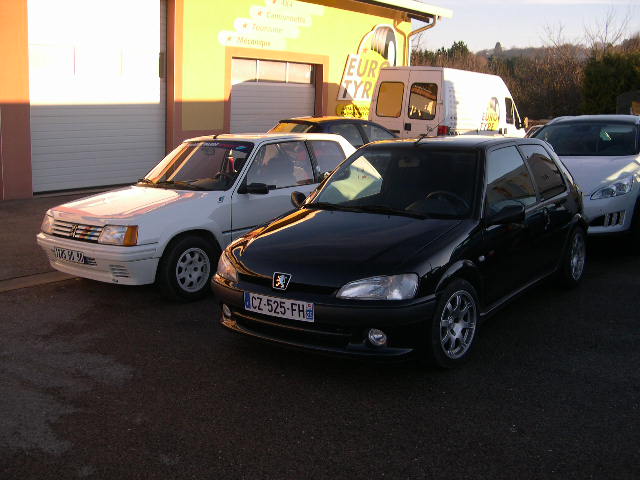

Et enfin j'ai fait un petit tour chez mon mécano habituel, avec sa 106 weberisée
Ensuite p'tit tour histoire de profiter de ma rallye
avant de rentrer.....ciel menaçant neige et 4 degrés

Une des dernière sortie civile de la 106....
Tu viendras prendre des photos avec la 106 gti et ses PTS!

Ah oui c'est une bonne idée, ça !julien.m a écrit :Une des dernière sortie civile de la 106....

Voilà donc une photo "inter-générationnelle" (enfin si on peut dire)...

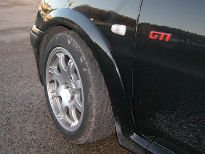

Photo comparative des jantes PTS, entre 13" et 15"
