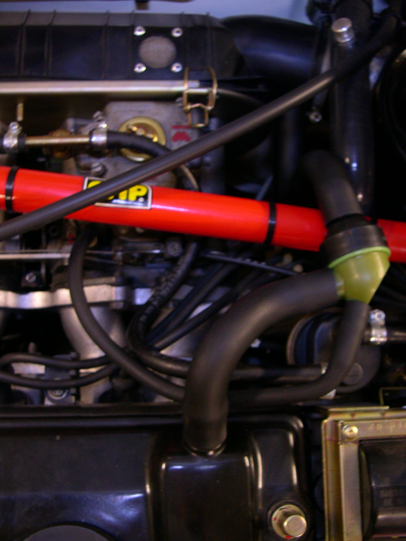

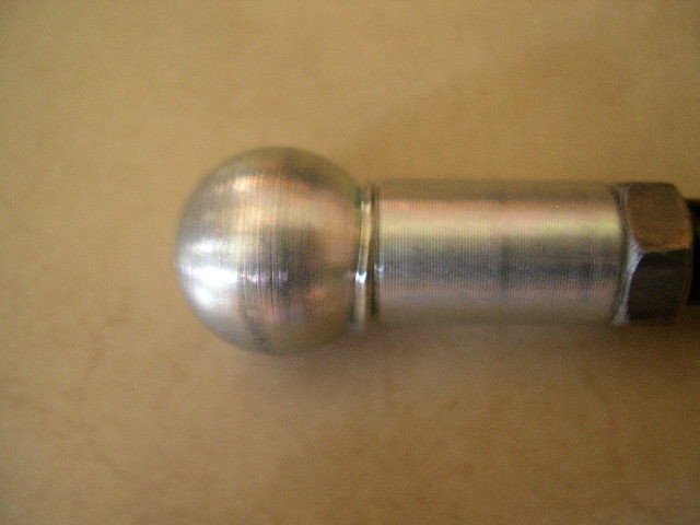

Hello !
J'ai reçu mes bielettes de commande de boite by Ben 13 NRV.
Et j'ai monté mon kit durites dégazage by 205 RCF

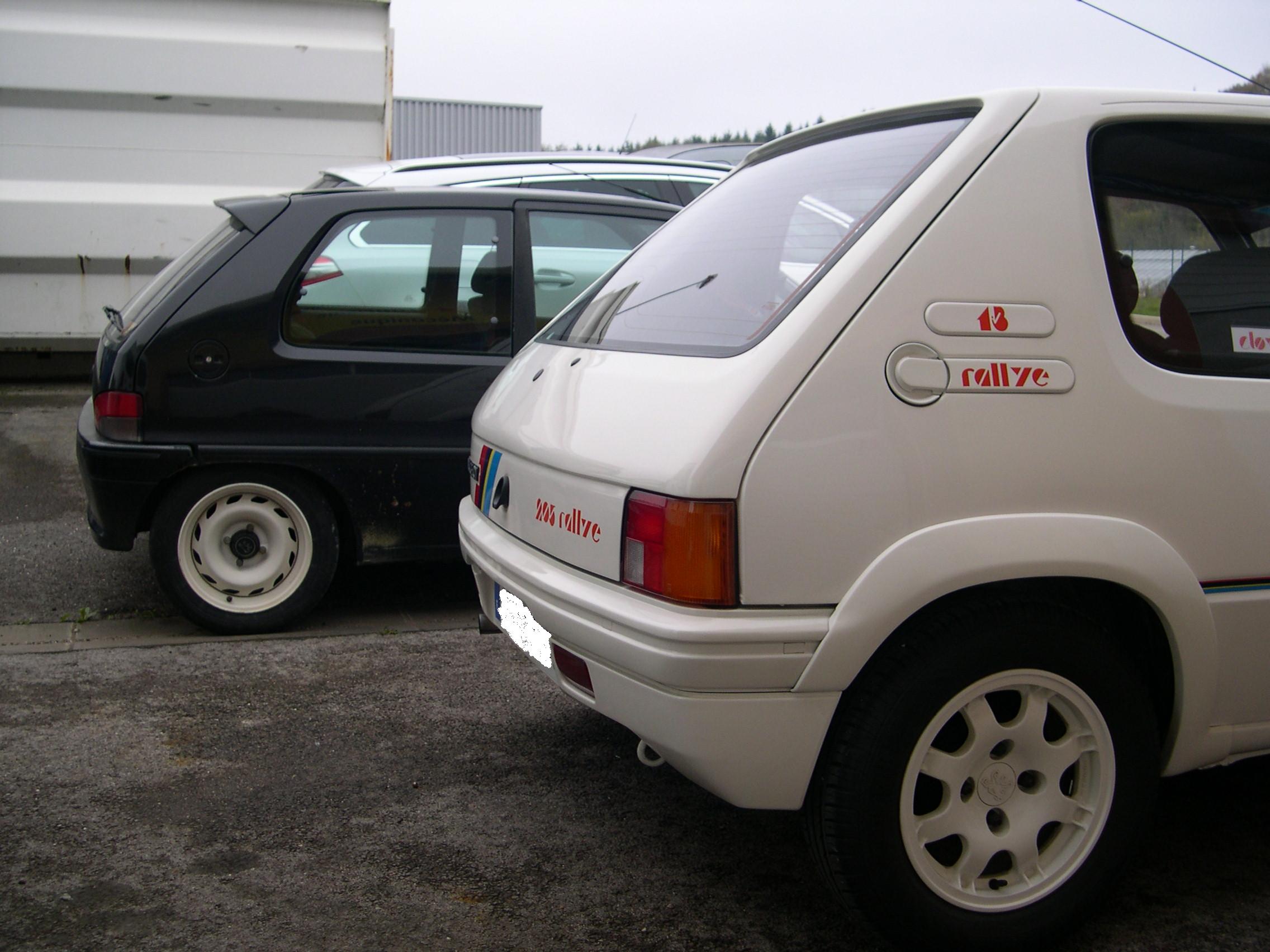

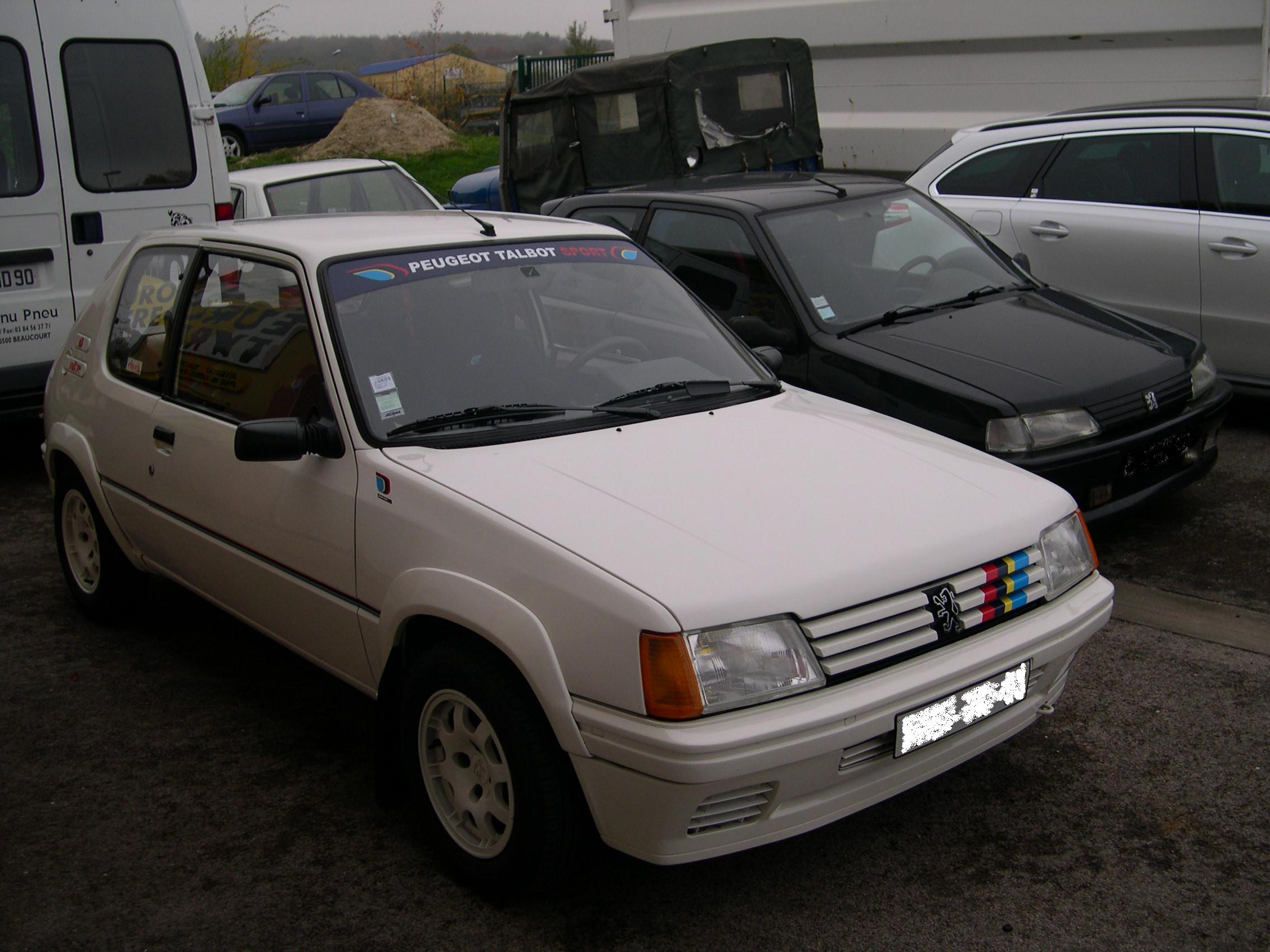

Une des dernière sortie civile de la 106....
Tu viendras prendre des photos avec la 106 gti et ses PTS!

Ah oui c'est une bonne idée, ça !julien.m a écrit :Une des dernière sortie civile de la 106....

Re: Les p'tits nouveaux du fief Peugeot
Voilà donc une photo "inter-générationnelle" (enfin si on peut dire)...

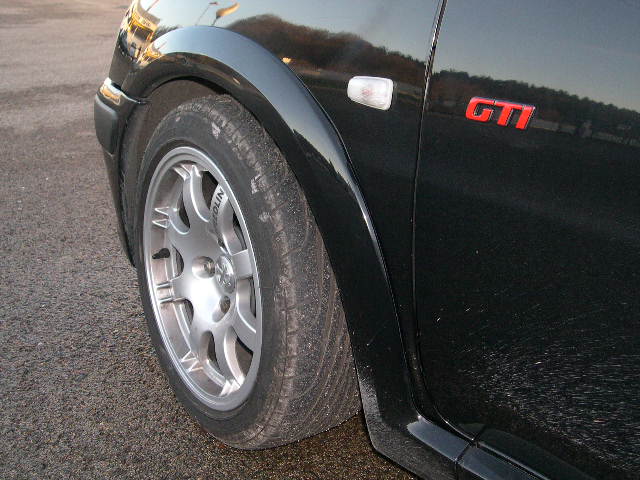

Photo comparative des jantes PTS, entre 13" et 15"
