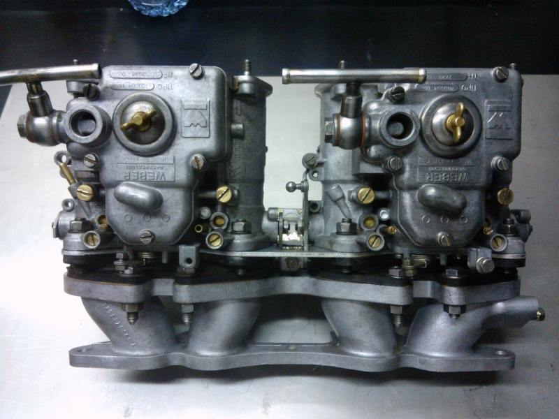

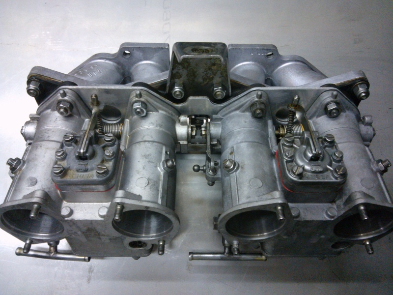

la suite :)
les pompes de reprises et niveau de cuve sont réglés, reste a ré assemblé tout ça

Encore du beau travail du copain Baptiste, qui va permettre à la ralloche du grand de bien respirer :ok:
C'est beau tout propre :blush:

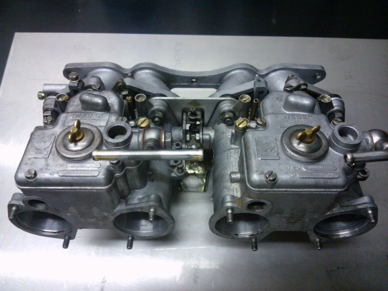

gicleurs ralenti et essence bien reçu et déjà montés, merci Aurélien pour la rapidité <oo> :ok:

Re: 205 Rallye N°2 - 1988

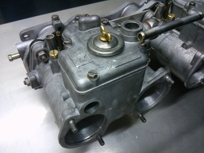

et voila :) ya plus qu'a la faire craquer
reperçage des joints de la plaque de filtre a air

Nickel ces carbus !

Merci à Baptiste de m'avoir refaite et rapporté ma belle rampe, la différence est vraiment flagrante!

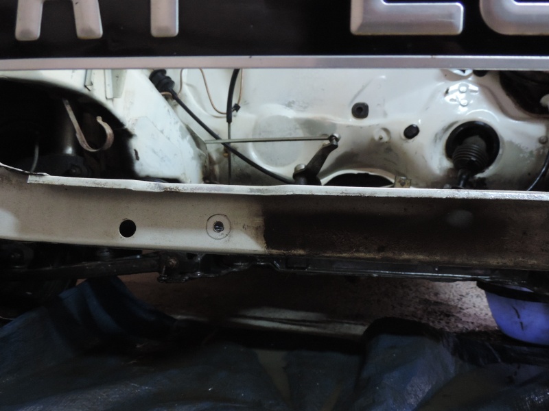

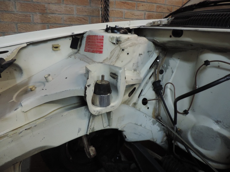

déterrage du topic, reprise du boulot sur cette ralloche...
nettoyage du compartiment moteur terminé
avant...
pendant...
après...

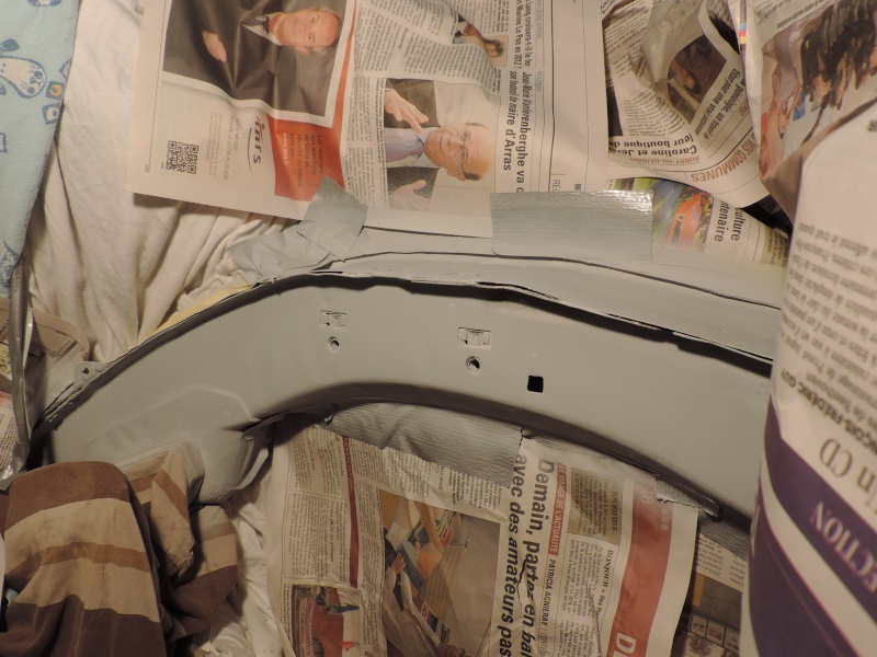

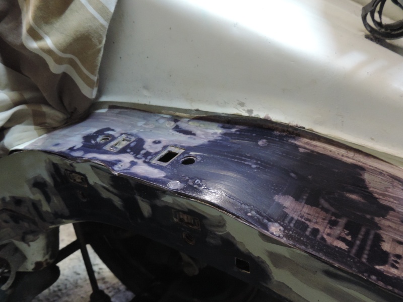

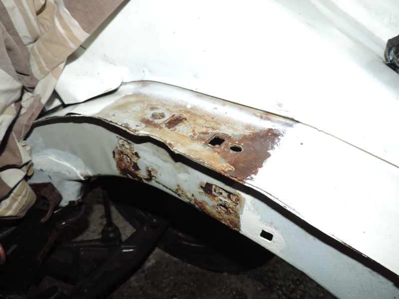

coté batterie, après démontage du support, petite surprise...
bien que mon souhait est de laisser cette rallye dans son jus (en tout cas pour ce qui est de l'esthétique), je préfère traiter cette partie, tant que j'y suis... :rolleyes:

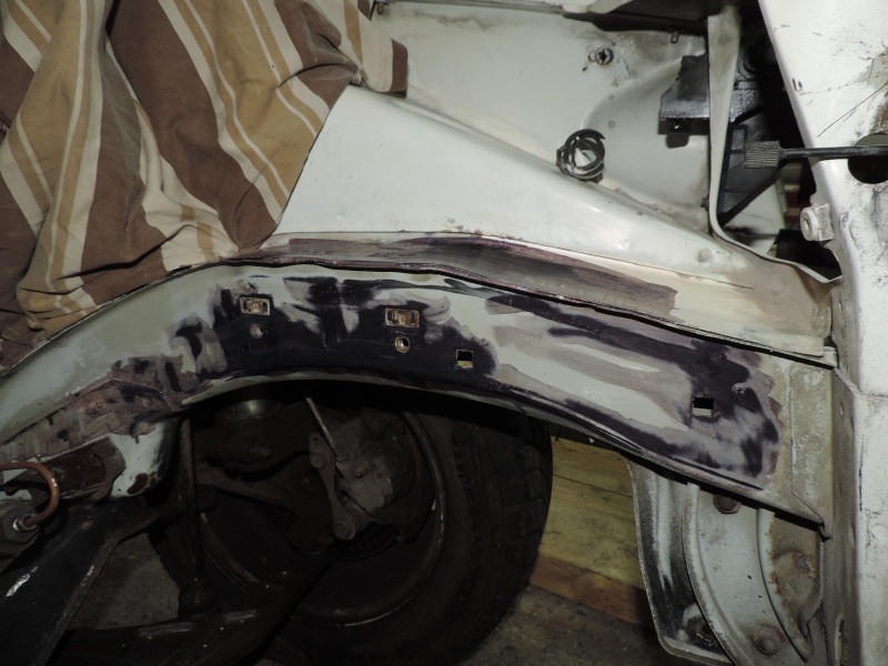

ponçage et application du frameto

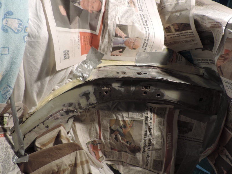

ponçage léger après séchage du frameto et camouflage avant mise en apprêt
mise en apprêt

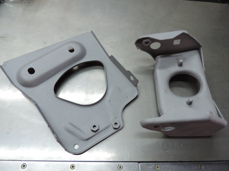

enfin le support batterie, sablé via balouba que je remercie :ok: , et mis en apprêt
