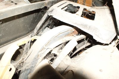

aujourd'hui j'ai fait une trouvaille dans un hangard....... une aile arriere neuve de 205 3 portes pas rallye pour
0 euros :yeah:

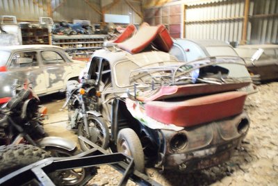

C est une ondine ou une dauphine?
Il y a pas des pièces de renault5 ou renault8 des fois?

j'ai vue un hayon de r5 blanc mais pas eu le temps de retourner chaque bout de tôle du hangar .

La vache le hangar, Marco !!! <oo>
Si le gourou voit la panhard, il va la vouloir !!! :lol: :ok:

la panhard est très propre il y a des pièces de vielle auto de partout des capots des ailes ...de dauphine de r8 2cv r5 203 ...ect..... y a un 4x4 de l'armée suisse type jeep willys une mini une 403 berline une 4cv une goélette ...... et toute les vielle moto type sarolea de 1936 des scoote toute alu de marque française des années 50 :wacko: :wacko: :wacko: :wacko:

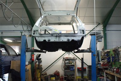

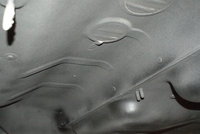

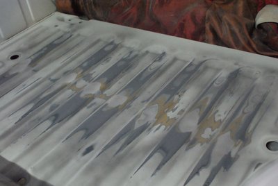

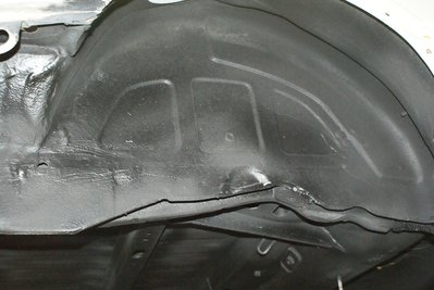

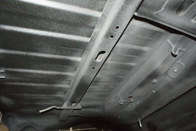

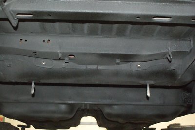

voila ce matin passage chez le carrossier pour la pose du blackson dessous la caisse et c trop beau :wub: , et pose du galva carrosserie sur le plancher du coffre

.... la suite

Re: notre nouvelle rallye (retauration complete PAGE 48)
ça c'est beau !! une des choses les plus pénibles a faire :ok:
tu ta fais plaisir copaingue Marcooooooo
c'est une restau complète, bravo
dépeche toi tu vas être obligé de faire une pause en février pour venir manger du Maroilles :lol: :lol: :lol:
Message par Jean-Maxime »
Du travail comme j'aime, tout en profondeur et avec beaucoup de minutie :ok:
Petite question concernant la pose du galva. Sous quelle forme est il conditionné et quel procédé permet il de l'appliquer sur la tôle ?
Je connaissais la galvanisation à chaud et l'electrozingage mais la je ne vois pas comment tu peux appliquer le zinc. :huh:

Messages : 5672
A remercié : 1318 fois
A été remercié : 1447 fois
merci , pour le galva il est en bombe aérosol de la marque "kent" galvapro
