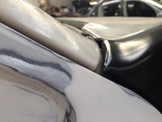

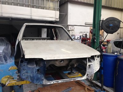

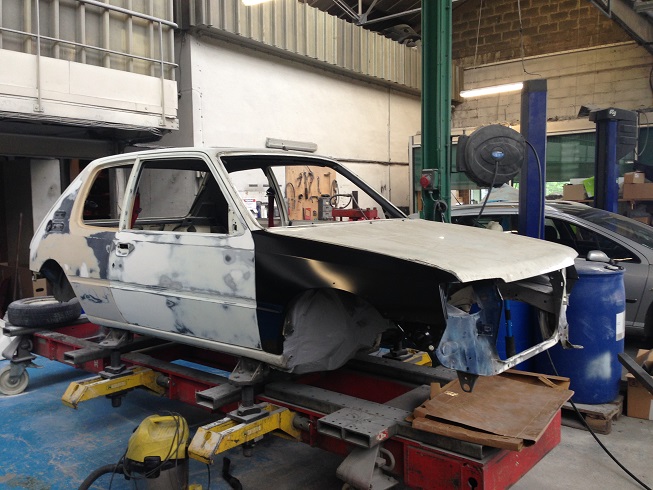

Hello,
Le savez-vous ....
Sur les photos, 2 nouvelles ailes avant neuves on pris place sur la caisse.
Mon carrossier ma fait apparaître deux mal façons sur ses ailes.
J'ai acheté ses ailes chez
GENERIC AUTO PARTS S.L.
Avec une facture de OSKARBI AUTO, S.L
https://www.pieceauto-discount.com/
Il semblerait que ses ailes sont mal faites.
Caisse 205 Rallye
Caisse 205 Rallye
Caisse 205 Rallye
Caisse 205 Rallye
aile
aile
aile
aile

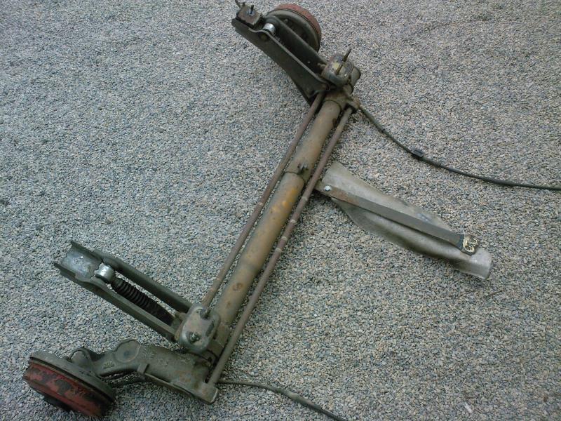

En parallèle j’attaque le train arrière.
Il était dans cet état.
train arrière
train arrière
J'ai commencé à le décapé à la brosse métallique sur perceuse.
J'ai acheté les pièces de rechanges pour le refaire.
Mais je voudrais savoir pour les peintures
Moi je prévois une peinture antirouille suivi d'une peinture noir et jaune.
Quel type de peinture utiliserez-vous ?
Pour les amortisseurs qu'elle modèle / marque vous me conseillez ?

Hello,
Help.......
Cordialement,
205 Rallye de 89
Messages : 37312
A remercié : 2579 fois
A été remercié : 1750 fois
Re: 205 Rallye de 89 - En Normandie Rouen 76
Bilstein B6 tarrage ferme (pas GrN !) si tu aimes l'arsouille sinon B4 proche origine ou PTS Performance.
Sinon plein d'amortos vont bien comme Kayaba ultra SR etc...

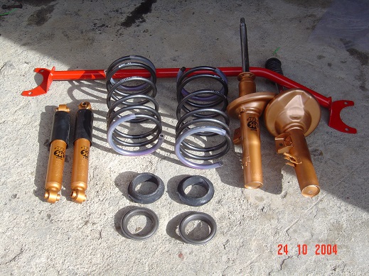

Pour avoir roulé avec les Kyb Kayaba Ultra SR, je confirme qu'en usage routier "soutenu" (arsouille) c'est vraiment pas mal :ok:
J'avais 4 ultra SR + ressorts Eibach B)
Je ressorts une vieille photo B) Bientôt 12 ans.... le temps passe :(
