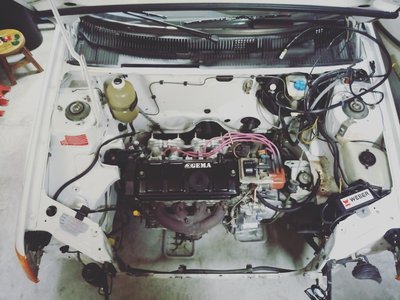

Bon et bien petit à petit.... Elle va finir par faire son nid :mrgreen:
Messages : 10269
A remercié : 624 fois
A été remercié : 917 fois
Re: Notre 205 Rallye !!
On dirait qu'il manque des choses ?! :mrgreen:

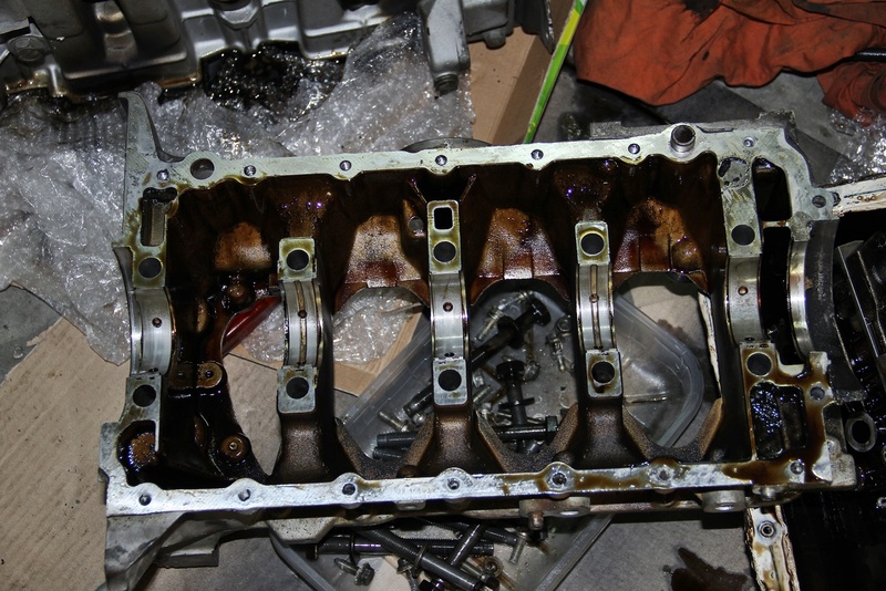

Salut,
Ca y est la mécanique est tombé :)
Bon a part un segment racleur cassé resté dans sa gorge et quelques fuites (echappement, eau et huile), le moulin est en très bon état :ok:
Messages : 37329
A remercié : 2583 fois
A été remercié : 1757 fois
C'était bien propre tout ça ! :ok:
