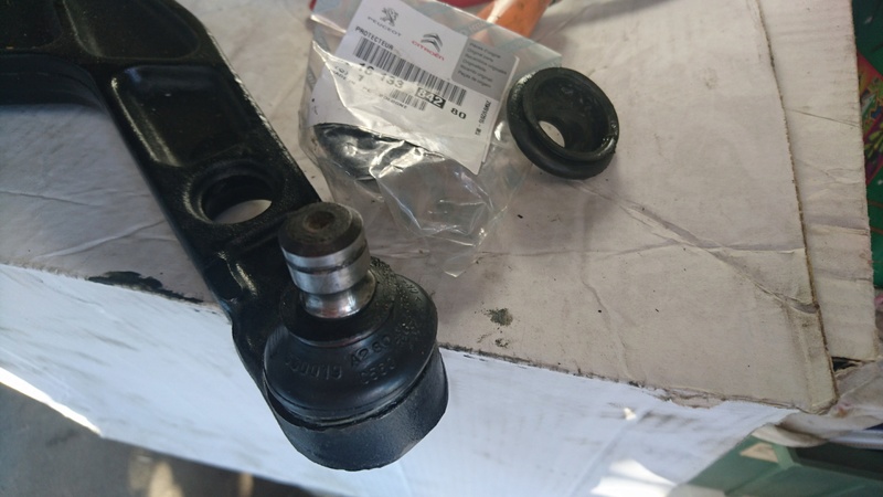

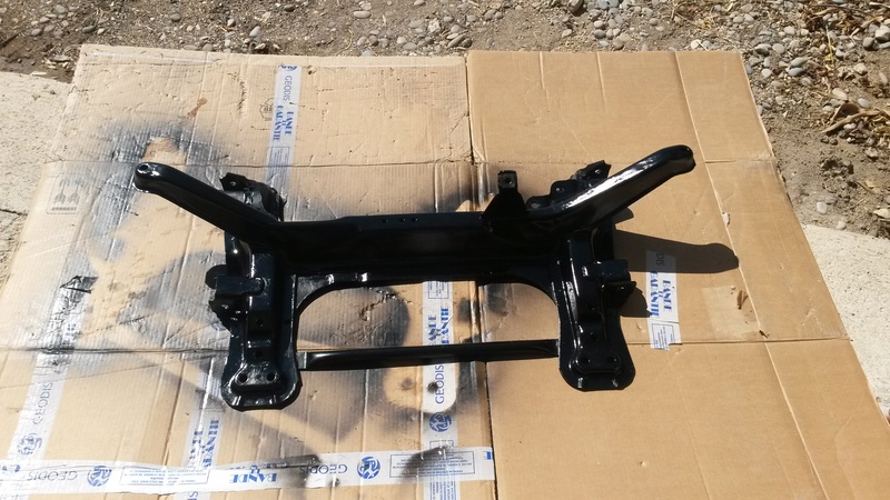

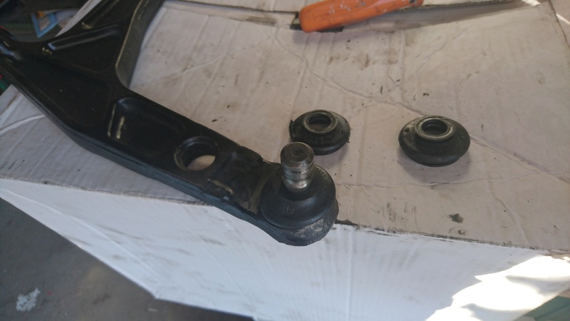

ça a un peu avancé cette semaine: :ok:
J'ai redonné un coup de peinture aux triangles et à la barre stab histoire de faire plus propre, il me reste à repeindre le berceau, changer les 2 soufflets de rotules inférieures (il faut que je retrouve la ref sur le post de Youngtimer pour les commander :unsure: ) et le train avant sera prêt à être réassemblé! :ok:

Messages : 3319
A remercié : 58 fois
A été remercié : 148 fois
Re: Ma 205Rallye 1991 (GrA)
jean-luc13 a écrit :..... il me reste à repeindre le berceau, changer les 2 soufflets de rotules inférieures (il faut que je retrouve la ref sur le post de Youngtimer pour les commander :unsure: ) .....
Là !! :ok:

Messages : 37296
A remercié : 2571 fois
A été remercié : 1747 fois
LE collier est fourni avec ?
Parce que j'imagine que l'ancien tu le détruit au démontage non ?

jean a écrit :LE collier est fourni avec ?
J'ai été voir en stock et les colliers ne sont pas fourni avec. :wacko:
Le berceau est peint :ok:
Aucun problème pour récupérer les colliers, je viens de procéder aux changements en à peine 10mn :ok: (merci encore à Youngtimer pour la fourniture des soufflets :blush: :ok: )
