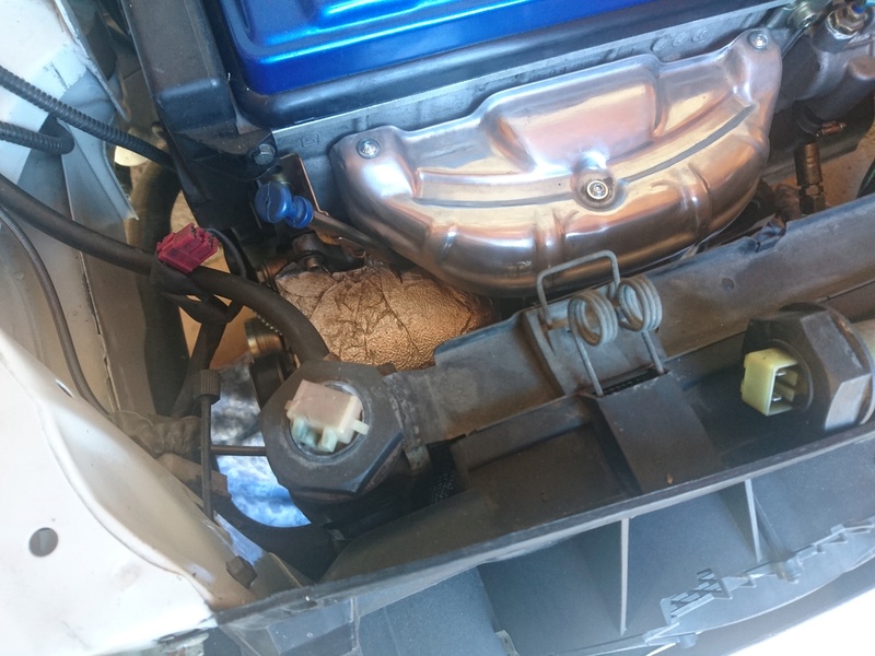

En attendant, et après fait une (re)trouvaille dans mon garage :mrgreen: , je viens de changer ma sonde de niveau d'eau (avec l'ancienne, le témoin restait désespérément allumé :wacko: :
Petit test ensuite après avoir le contact, le voyant reste éteint, c'est OK! :ok:
