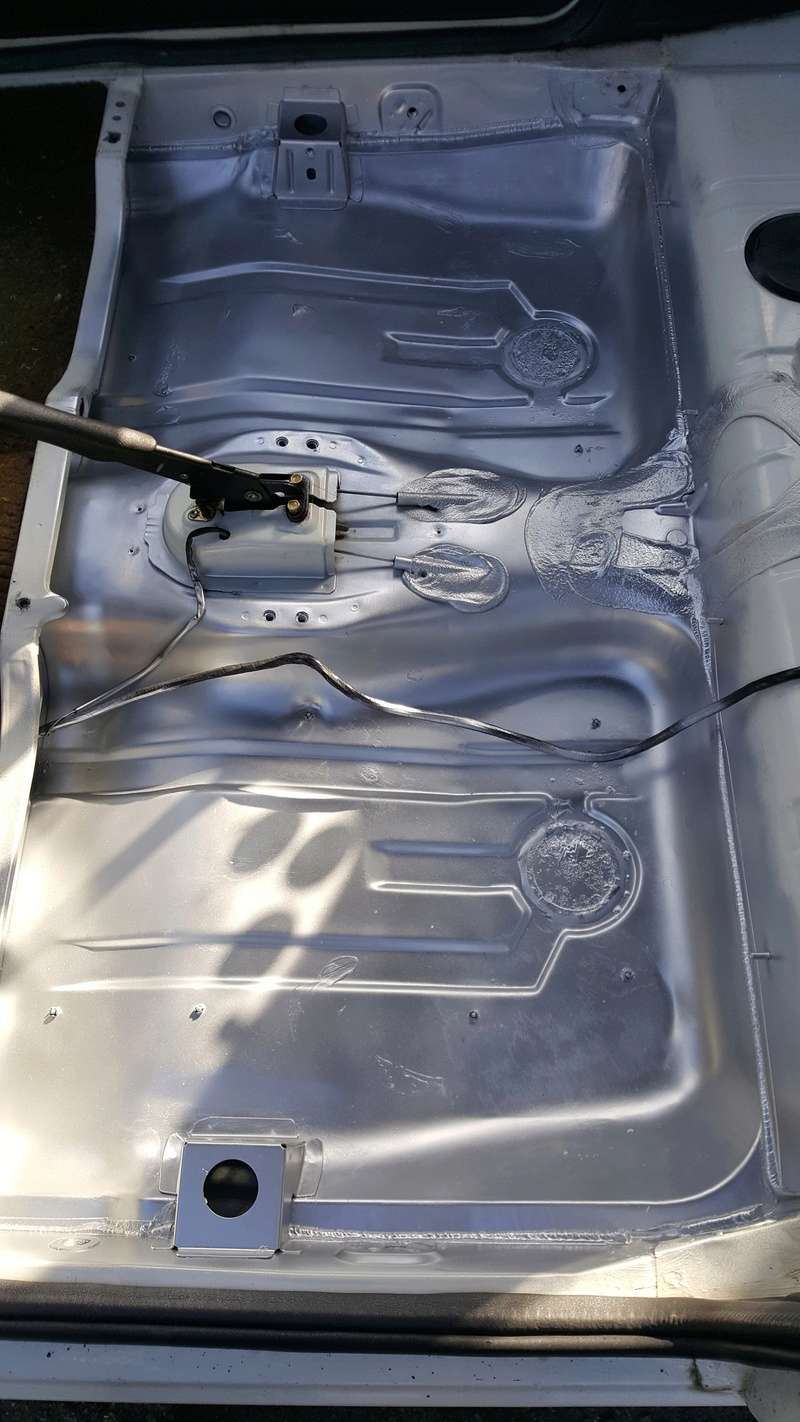

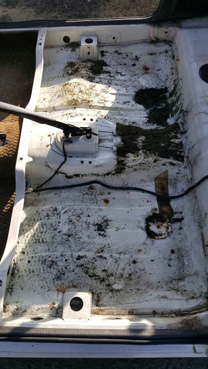

Un peu de taf sur la rallye
Les photos parlent d'elle même :crying: saloperie de joint de custodes.
Depuis l'année dernière elle dort à l’abri, dans mon malheur l’insonorisant est sec dorénavant .
Traitement anti rouille pour calmer tout ça ( et encore je m’attendais à pire ) en attendant une peinture complète .
je sais c'est gris mais le principal c'est de calmer la rouille superflu et en plus on ne le voit pas avec la moquette :p .
Premier nettoyage et ponçage des parties a traiter

C'est donc à ça que ça ressemble un joli plancher !

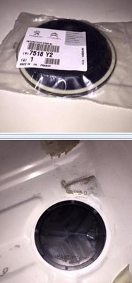

Je vais suivre le conseil à Marco sur facebook pour les bouchons rouillé je vais les remplacer ,je pensai qu'ils étaient nfp.

Les gros obturateurs dans le plancher ??? Tu as les réf, le prix sur le forum ! Tout est répertorié normalement B)

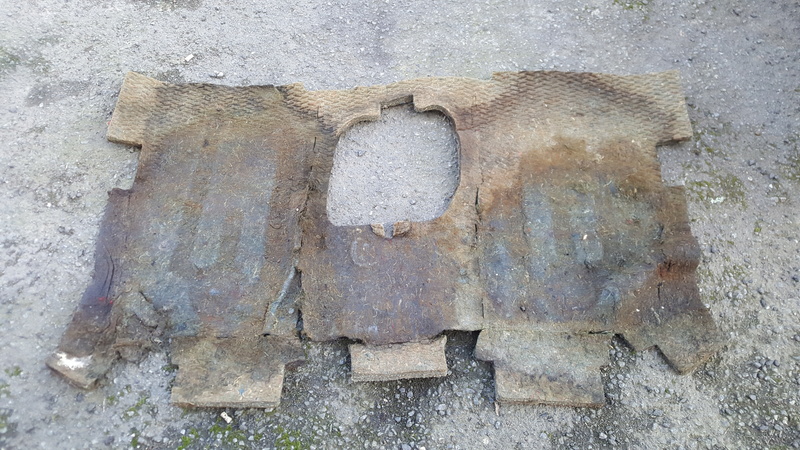

Station de lavage moquette :lol:
elle est quand même bien malade la moquette
à l’occasion je verrai pour la remplacer

Sa va quand même Steven , je la trouve pas si attaqué que sa ton plancher
Tu as raison de combattre le mal avant qu'il soit trop tard,

Ah oui il a prit cher ton insonorisant à toi :(
Mais la caisse ça va bien, et là avec gris ça va l'faire.

comme dis plus haut je m'attendais à pire que ça .
Le gris c'est un traitement antirouille en bombe qu'on utilisait dans mon ancienne boite pour les tuyauteurs .
Isolant sous moquette commandé, juste le nécessaire pour l’arrière, l'avant est comme neuf :)

Obturateur commandé ;) toujours dispo chez peugeot
Merci marco

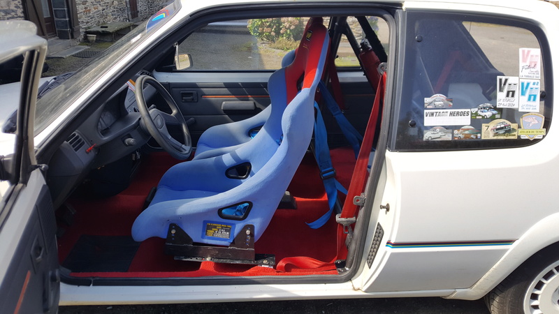

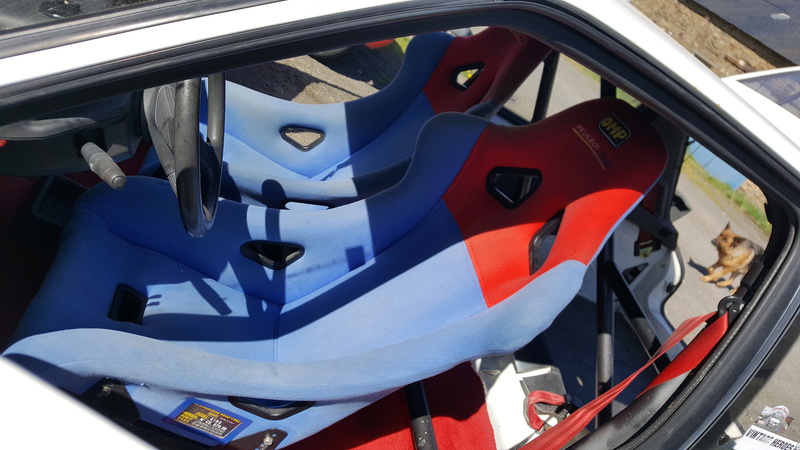

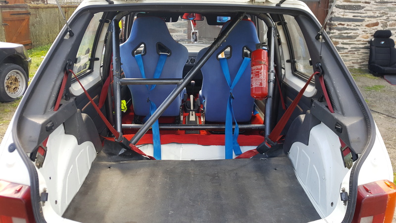

Des news un peu la misère avec mon insonorisant
1er site : colis perdu ,rembourser par le livreur car il avait signé le bon en fin de journée :wacko:
2 eme site : celui à jul, rupture de stock mais paiement encaisser quand même, du coup en attente :angry:
Vu que le salon de rennes approche et qu'il faut des rallye sur le stand "_"
et que ça ne se bouscule pas au portillon, pour venir nous aider
j'ai équipé la rallye style course car le thème est sport et aventure (c'est pas comme si on avait 2 ou 3 rallye déjà équipée par chez nous )
Et bien sur à force de faire mumuse avec les pédales pour régler le sièges,
La rallye noyé avec un début d'incendie dans l'ITG avec grosse fumée et tout qui va bien :crying:
Place au photos c'est juste pour 3 semaines le temps que je récupère mes sièges :wub:

T'a eu chaud sans mauvais jeux de mot , ta monter les bouchons de plancher neuf ?
