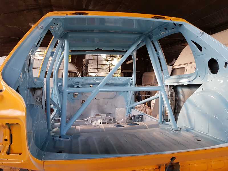

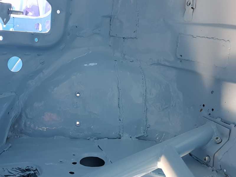

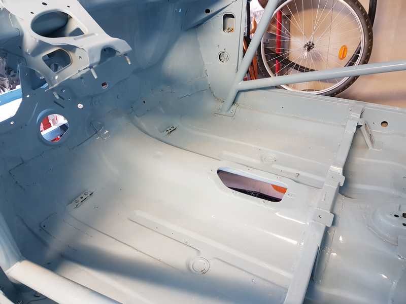

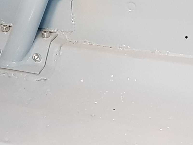

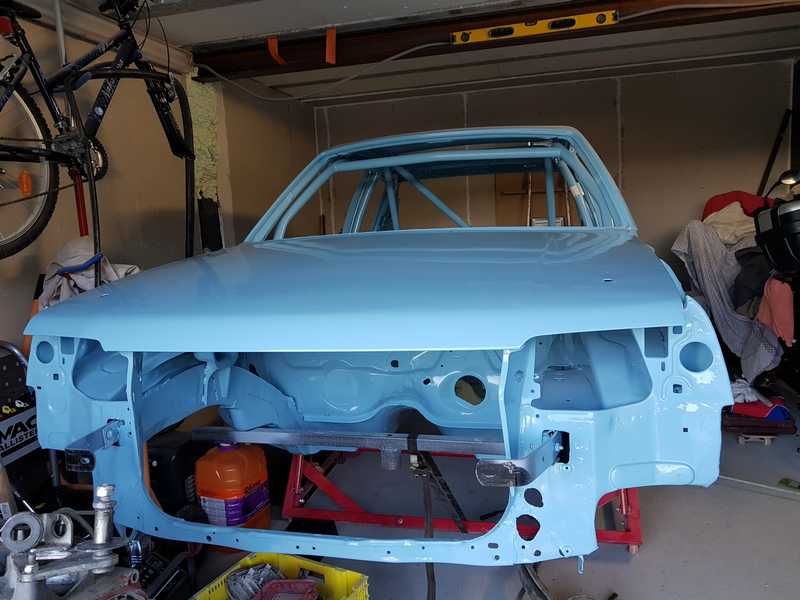

Un petit Up car elle est enfin rentrée et le montage peut recommencer.
J'ai choisi le bleu GULF.
Bon nombre des défauts ont été corrigés. Les planchers ont été repris notamment les traces de crics.
Par contre, le décapage a mis à jour les traces de l'accident du Mont Dore. J'ai décidé de ne pas le remastiquer.
La caisse de découpant au dessus du tunel, des toles ont été ressoudées au niveau de la jonction des tôles de plancher et tablier.
Place aux photos :

Des nouvelles ! <oo>
Choix original des couleurs :ok: ça change de la multitude de GCAP :mrgreen:
Ouah! Le "stigmate" c'est une vraie cicatrice de guerre ! :blink:

Salut Jean
Pour le choix de la couleur, je ne voulais pas faire un réplique qui n'en serait pas une finalement.
Je m'inspire de ce qui a été fait, mais ce sera finalement assez personnel avec un pare-brise chauffant, des amortisseurs de chez mes voisins Alp Racing Suspension et d'autres petites choses que je partagerai.
