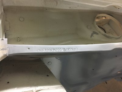

Teelck a écrit :Il est bien évident qu’à la fin ce sera tjrs une merguez.
Une caisse d’un côté et des papiers de l’autre. Mais les deux sont 100% rallye et je me suis bien fait ch..r pour lui greffer un beau No de châssis.
Si on fait très attention, on arrive à distinguer la greffe.
Mais faut aller chercher. :ph34r:

Tu as utilisé quel outil "pointe" pour re-frapper les N°?

Teelck a écrit :C’est là que réside tout le mystère comme dirait scoobydoo !!!
Je suis parti d’une frappe à froid d’une autre 205.
Effacé les No qui ne me convenaient pas avec des outils spéciaux et refrappé les bons avec un pointeau fait spécialement pour l’occase. :p
Et oui. Faussaire c’est un job !!! :mrgreen: :mrgreen: :mrgreen:
Ça marche. Merci :ok:
