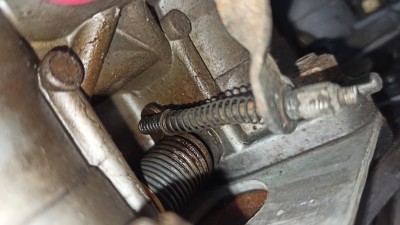

Alors j'ai résolu mes pb de carbu depuis qq semaine.
En comparant les deux rampes, je me suis aperçu que la nouvelle n'avait qu'un seul ressort sur les tiges filetées des pompes de reprise. Donc ça pissait mais pas franchement comme avec les deux ressorts habituels... Fallait le voir... <_<
Le ressort long est seul ...
Là il y a les deux ressorts, le petit puis le long, séparés par une petite rondelle.

Ha oui dit donc. En plus il faut être lilliputien et contorsionniste pour arriver à le voir !!! :lol:
Mais oui deux ressorts séparés par une rondelle. :ok:

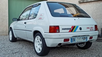

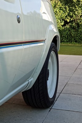

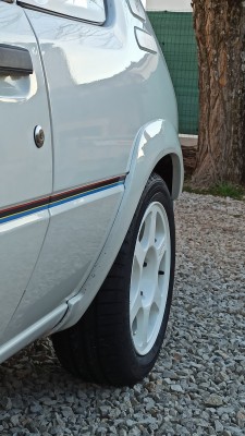

Changement de roues ce weekend :

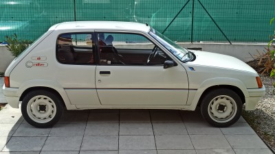

Exit les tôles de 106 Rallye et Yoko Sdrive, voici les Saxo Challenge et Goodyear EfficientGrip Performance.
On reste en 6x14 ET16 avec du 185/55R14 mais on baisse en indice de vitesse du 80V au 80H.
Montage avec kit goujons et boulons coniques de chez Amc2 racing.
Premiers tours de roue ce matin. Très glissants ces pneus neufs sur les premiers mètres par -1° :ph34r:
Après rodage, le grip s'améliore. A poursuivre :ok: :ok:
Ça me paraît un peu moins précis que les Yoko... A suivre.

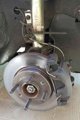

Par contre, vibrations énormes au freinage. Ça vient de l'arrière car ça le fait si je sert un peu le frein à main, mais au delà d'un certaine vitesse > 80. En dessous c'est bcp moins sensible.
Je regarde ça de près demain sur chandelles...
Un pneu mal monté, ovale, ..., ?

Z'en pensez quoi ?
Messages : 8724
A remercié : 1193 fois
A été remercié : 1567 fois
Et bah elle est toute mimi avec ces nouvelles roulettes !!! <oo>
Un pneu mal monté se serait vu à l’équilibreuse non ?!!

Pour la vibration, mal équilibré ou roue voilé ?
Ta fait monter ou ?

Si ça ne vibre qu'au freinage, c'est les freins.
Tu as touché aux disques, aux tambours ?
Ça change, j'aime bien ces jantes. :ok:

Joli look avec ces jantes B) :ok:

Vérifie bien la planéité face d'appui de la jante/tambours pout tes vibrations :ok:
