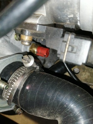

Bonjour , je viens de retrouver ça dans le garage dans les pièces de la 205 , une idée de ce que c est ?
[IMG]https://.casimages.com/img/2023/02/19/Erreur 1[/IMG]
Merci
Merci

Système de correction d'avance à froid, la thermistance sur la culasse a sûrement été supprimée comme sur la plupart des Ralloches
(le petit cylindre est un Anti-retour)

Y a pas une photo pour voir où ça va ?
