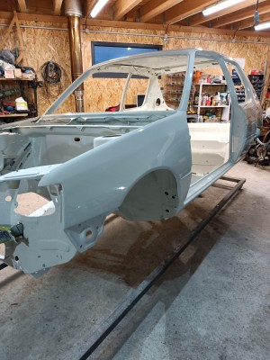

Bon ben malheureusement mon carrossier a craqué, il a bien mis de l'antigravillon dans toute la baie moteur. C'est pas dramatique mais pas très esthétique. Heureusement le reste est plutôt réussi, notamment le toit qui était à la limite du récupérable. Je vous laisse juger et critiquer sur quelques photos:

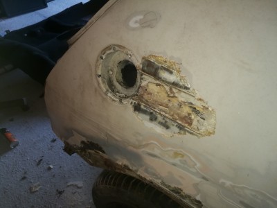

Un petit avant après sur la trappe à essence:

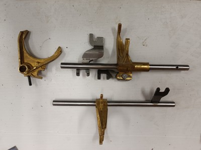

J'ai démonter ma boîte de vitesse et j'ai un doute sur la compatibilité des fourchette bronze que j'ai achetées (photos dans le post précédent) Quelqu'un peut me confirmer si c'est les bonnes ou pas ?

Elles sont toutes identiques si provenance MA il me semble.

Celles ci sont différentes par exemple ... Et sont vendues pour boîte MA

En effet, mais est-ce incompatible ?
