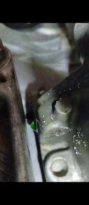

Voilà la fuite de liquide de refroidissement :wacko:
Avec un super accès :mrgreen:
J'espère que ça vient bien du joint du raccord des durites
Messages : 3725
A remercié : 134 fois
A été remercié : 292 fois
Re: aveyron pays d'émotion
c'est le boitier sous l'allumeur !!

Non sous les carburateurs
Messages : 3725

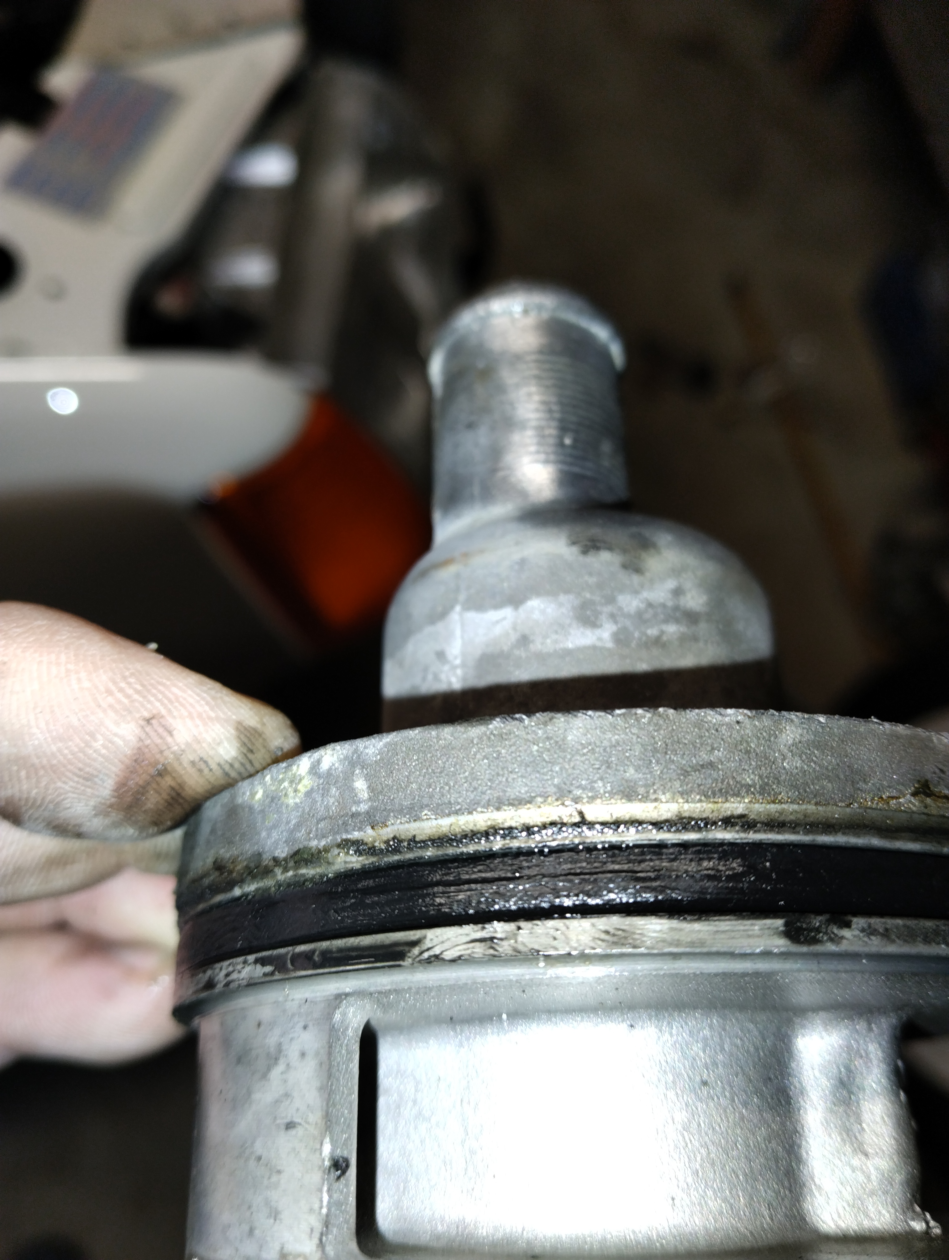

c' est donc le boitier de pompe à eau , qui fuit. Il y a un joint torique entre le bloc et le boitier...

Voilà le coupable je pense... <_<
Le seul qu'on a pas changer... :blush:
Messages : 37349
A remercié : 2603 fois
A été remercié : 1773 fois
Tu as du bol, les coudes sont en alu...
J'en n'ai pas un en bon état... tous en plastique cassé :crying:

Oui effectivement car j'ai vu que bien souvent c'est en bakélite et ça casse...
