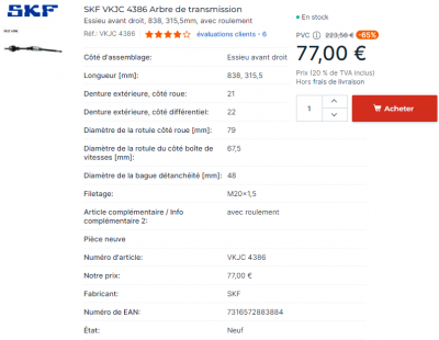

J'ai rapatrier la 205 à la maison, je passe le CT fin Aout. Je vais vérifier les trains. Je suis assez mauvais pour ça, mais je vais lever la voiture et tripoter toutes les pièces, ça m'occupera une journée :mrgreen: :mrgreen:
Pour le bruit quand je tourne, je pense que je vais remplacer le cardan par acquis de conscience même si ça m'embête de dépenser 80€ "par hasard" / au pif <_<
Restera à économiser du flouz du pèz du fric pour changer les pneus.

Je trouve ça con aussi d'acheter une pièce sans savoir si y en a besoin ! :lol:
Tu verra l'état de ton cardan quand il sera démonté… s'il y a des partie bonnes, garde les ;) (https://205td.forumactif.com/t31-les-ca ... changement)
