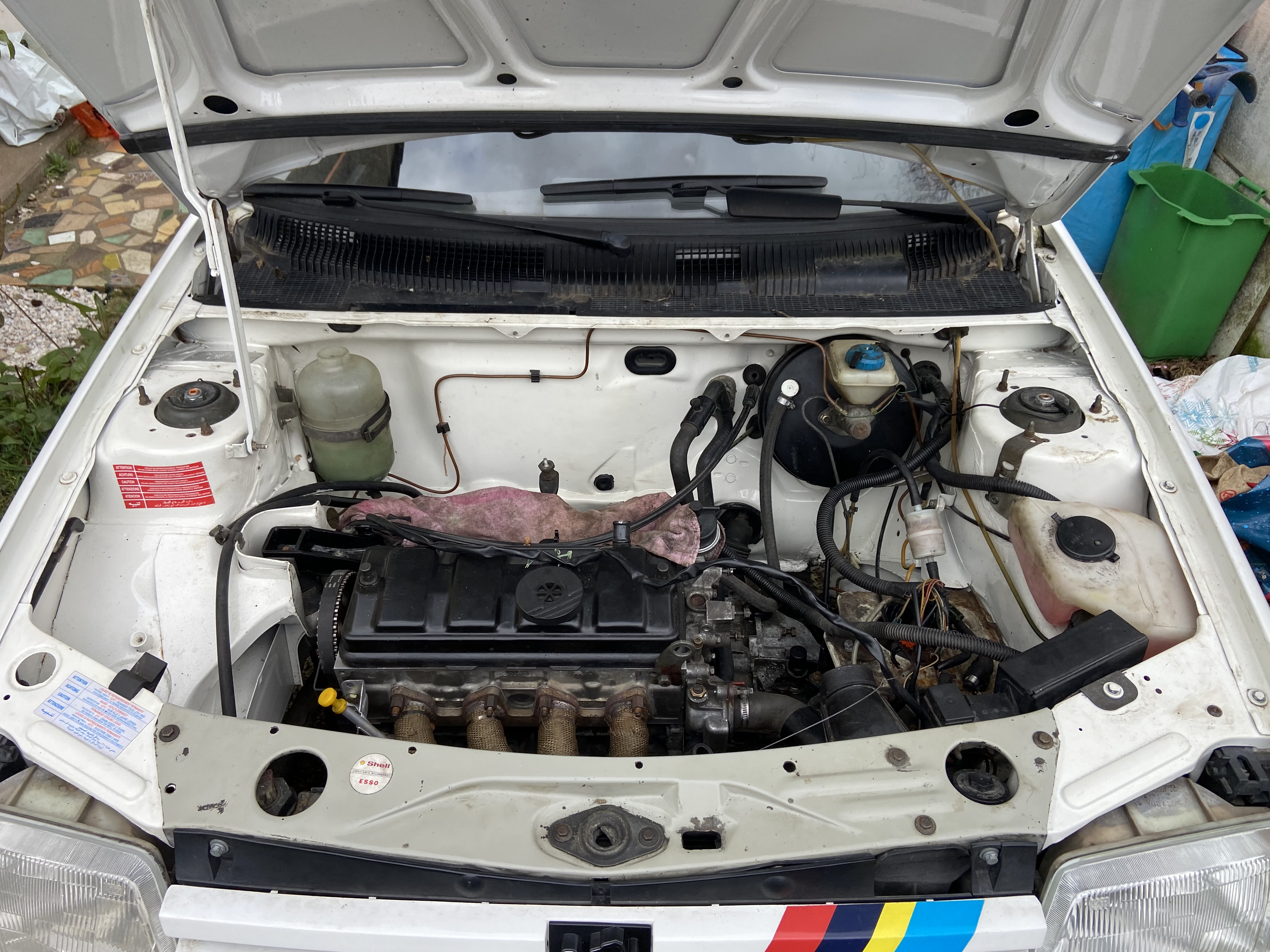

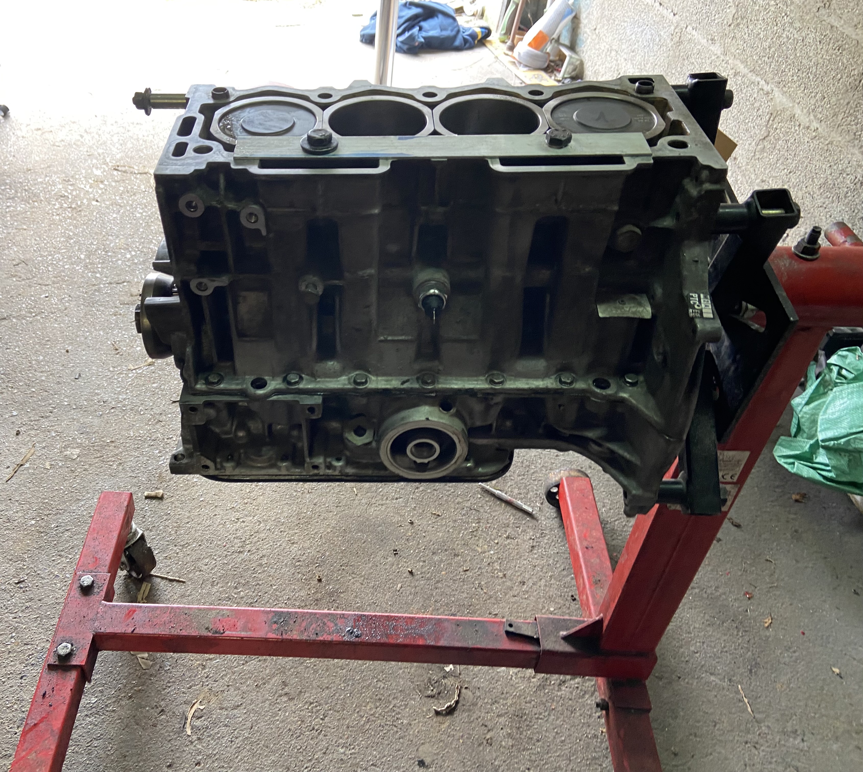

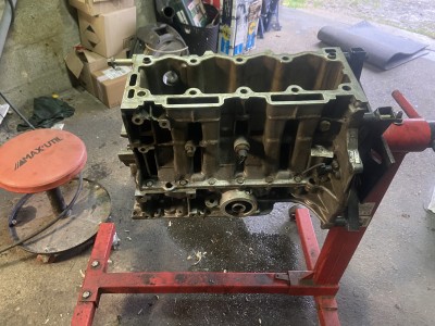

J’ai avancé sur le démontage et du nettoyage du moteur

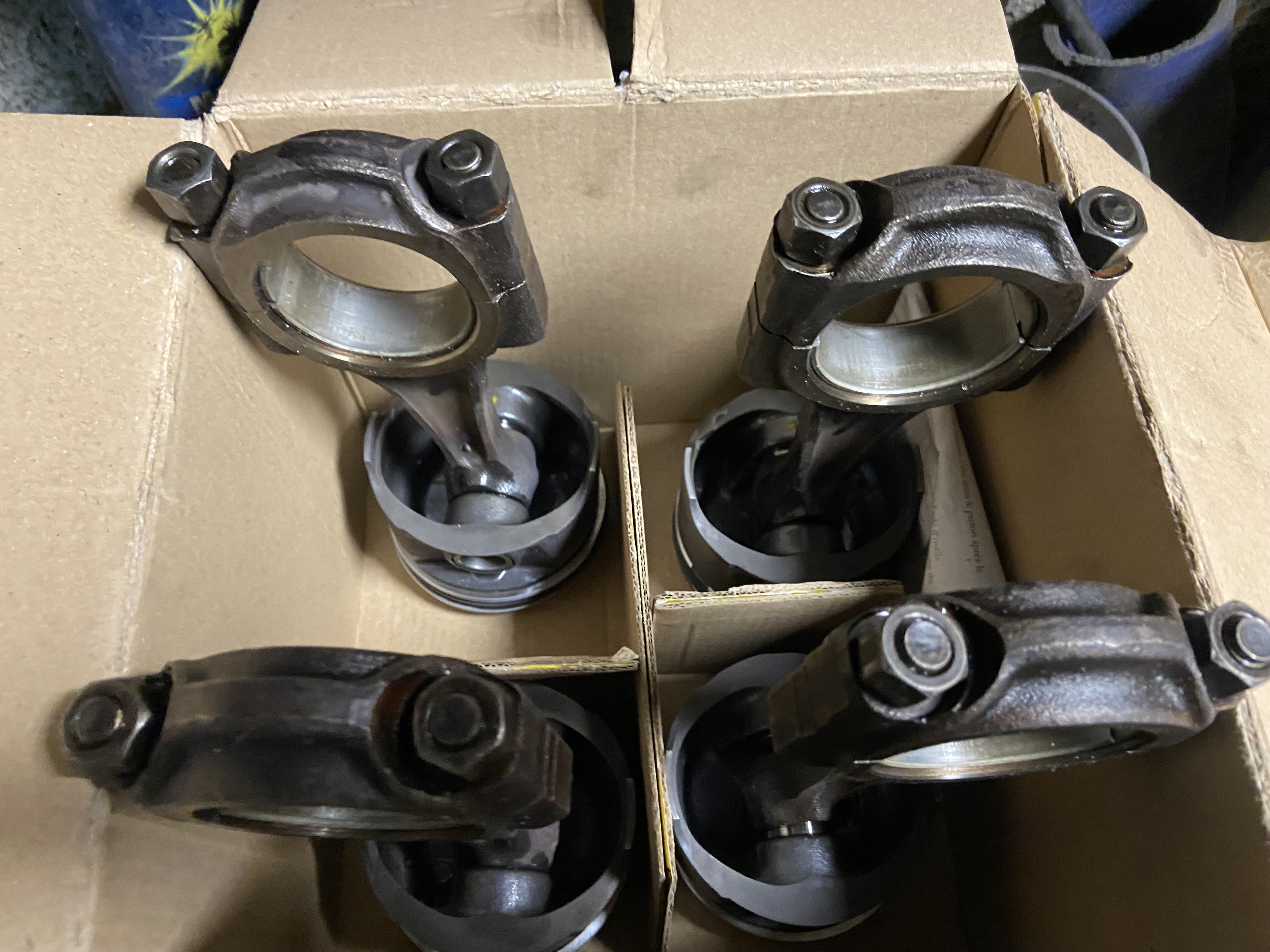

J’ai aussi déposé le jeu de chemises pistons chez mon préparateur pour le montage des bielles et le jeu à la coupe

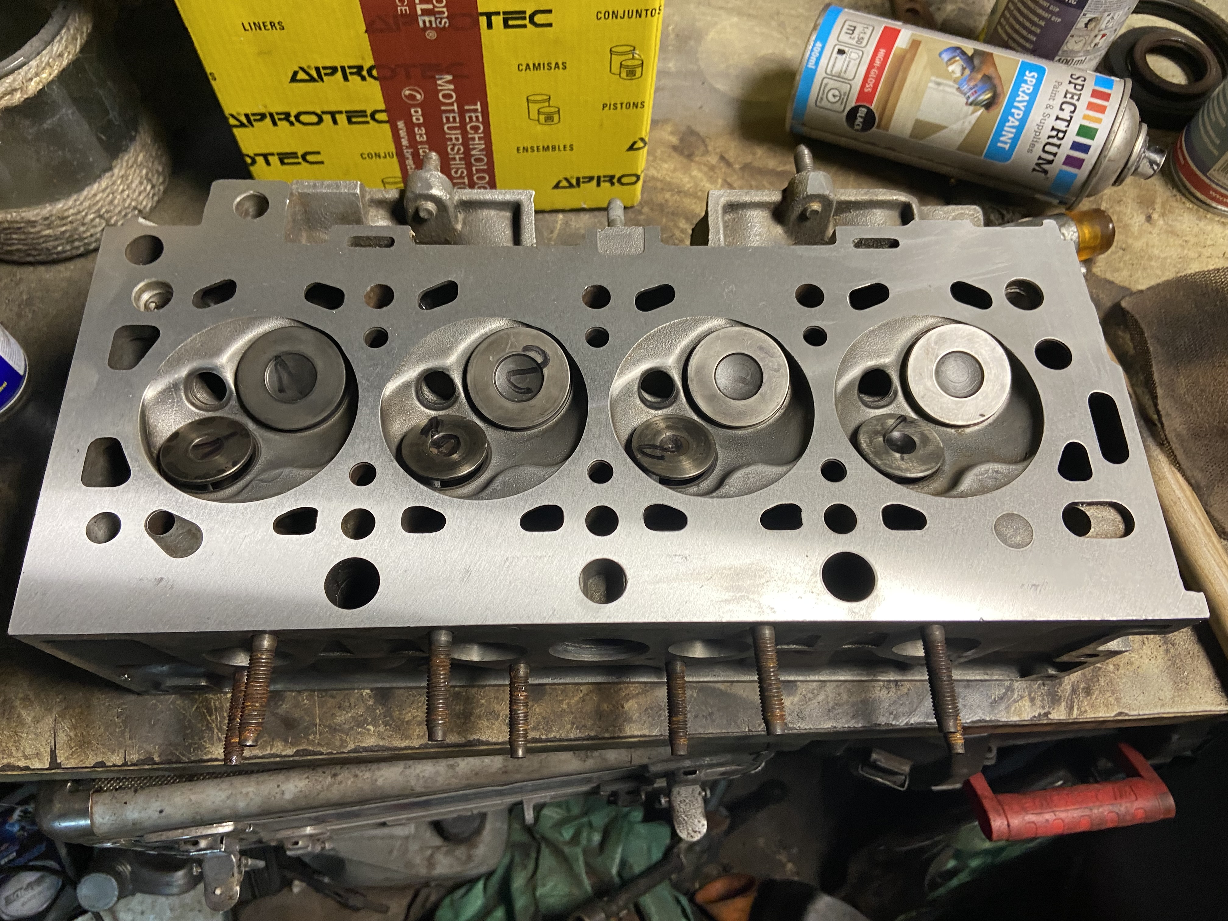

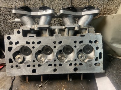

J’ai aussi commencé a dépouiller la nouvelle culasse pour l’épreuve
Je vais aussi emmener le bloc en même temps pour contrôler la hauteur des chemises

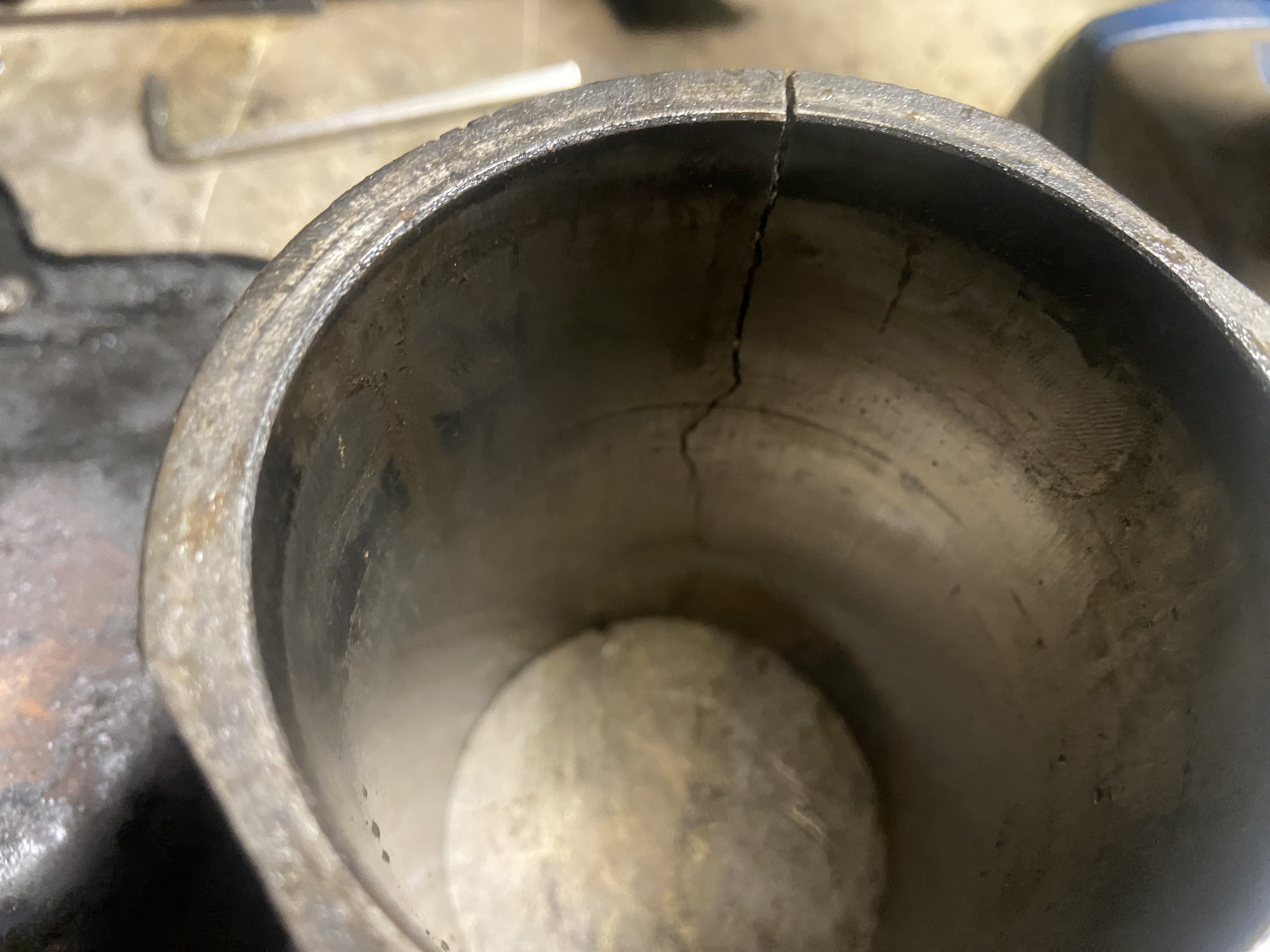

Restera plus qu’à faire la liste des pièces à commander pour reconstruire tout ça On peut constater que la chemise a ramassé sévère

Ouais, en Juin 2006 ! J'étais jeune fougueux, faisait n'importe quoi et j'avais mal serré l'écrou... !
Bon courage pour la suite, c'est pas facile de trouver des bonnes pièces maintenant

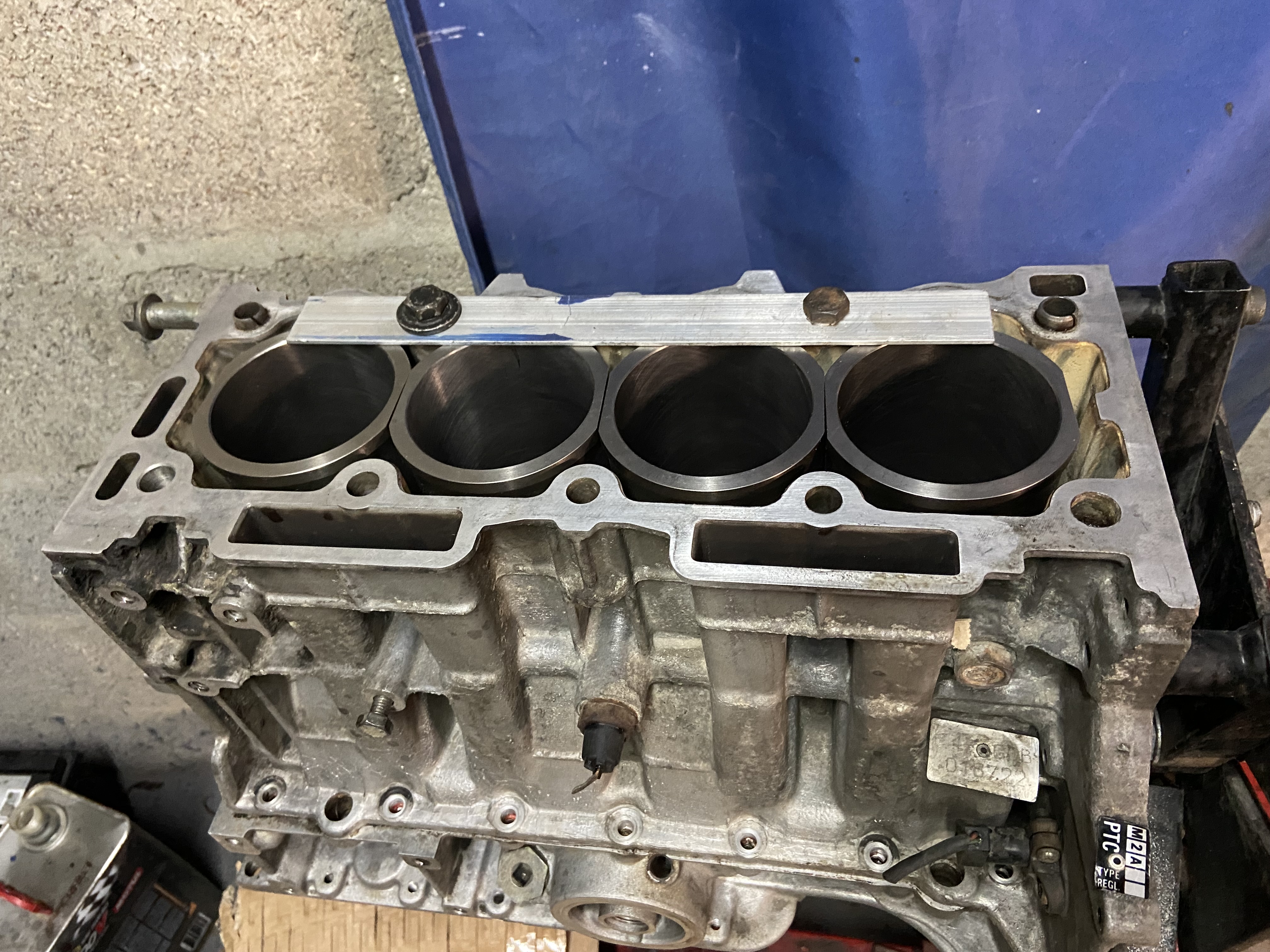

Les pièces sont revenues de chez le préparateur
Bielles assemblées
Hauteur des chemises ok
Nouvelle culasse surfacée
Reste plus qu’à attendre les joints et les coussinets pour remonter tout ça

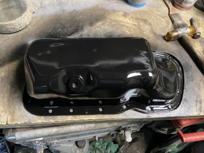

J’en ai même profité pour rénover le carter
Bielles assemblées

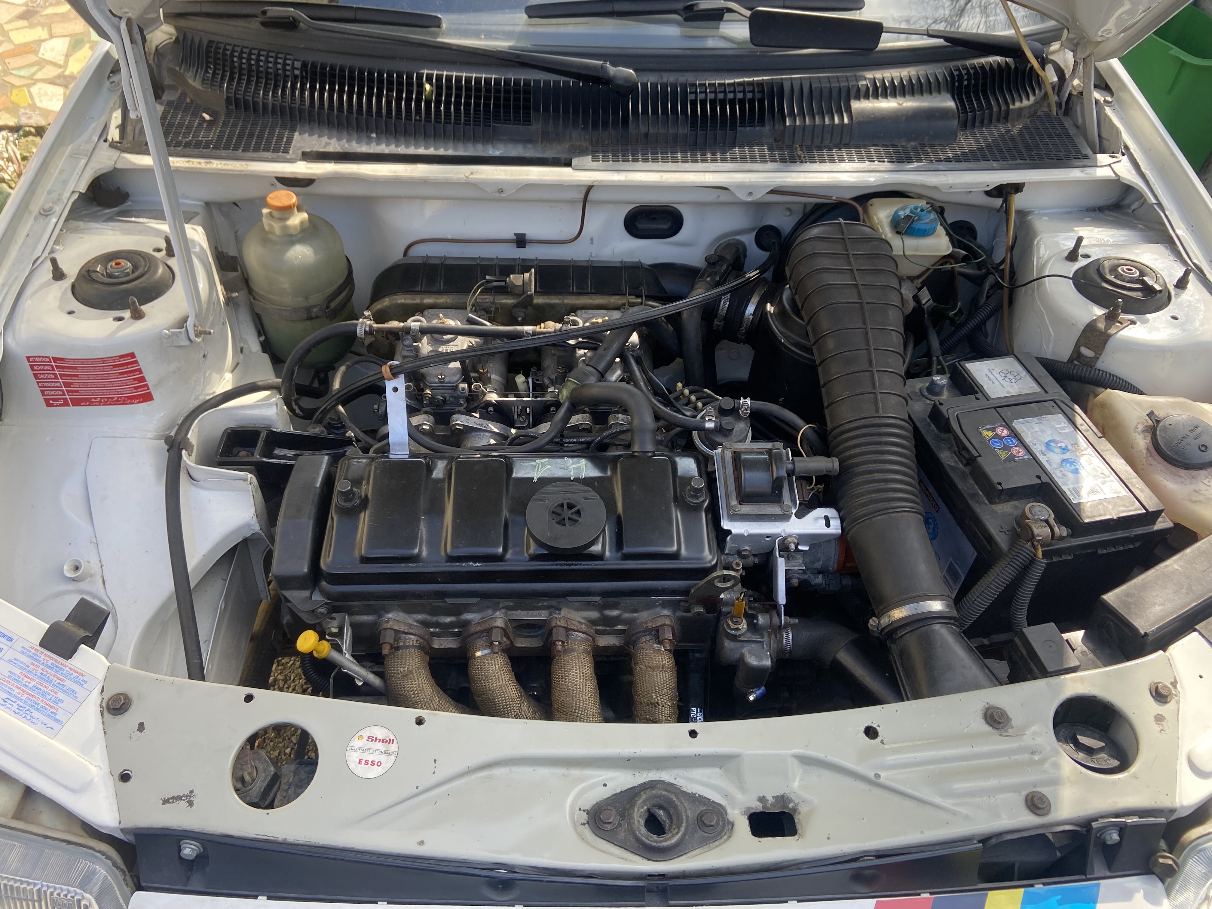

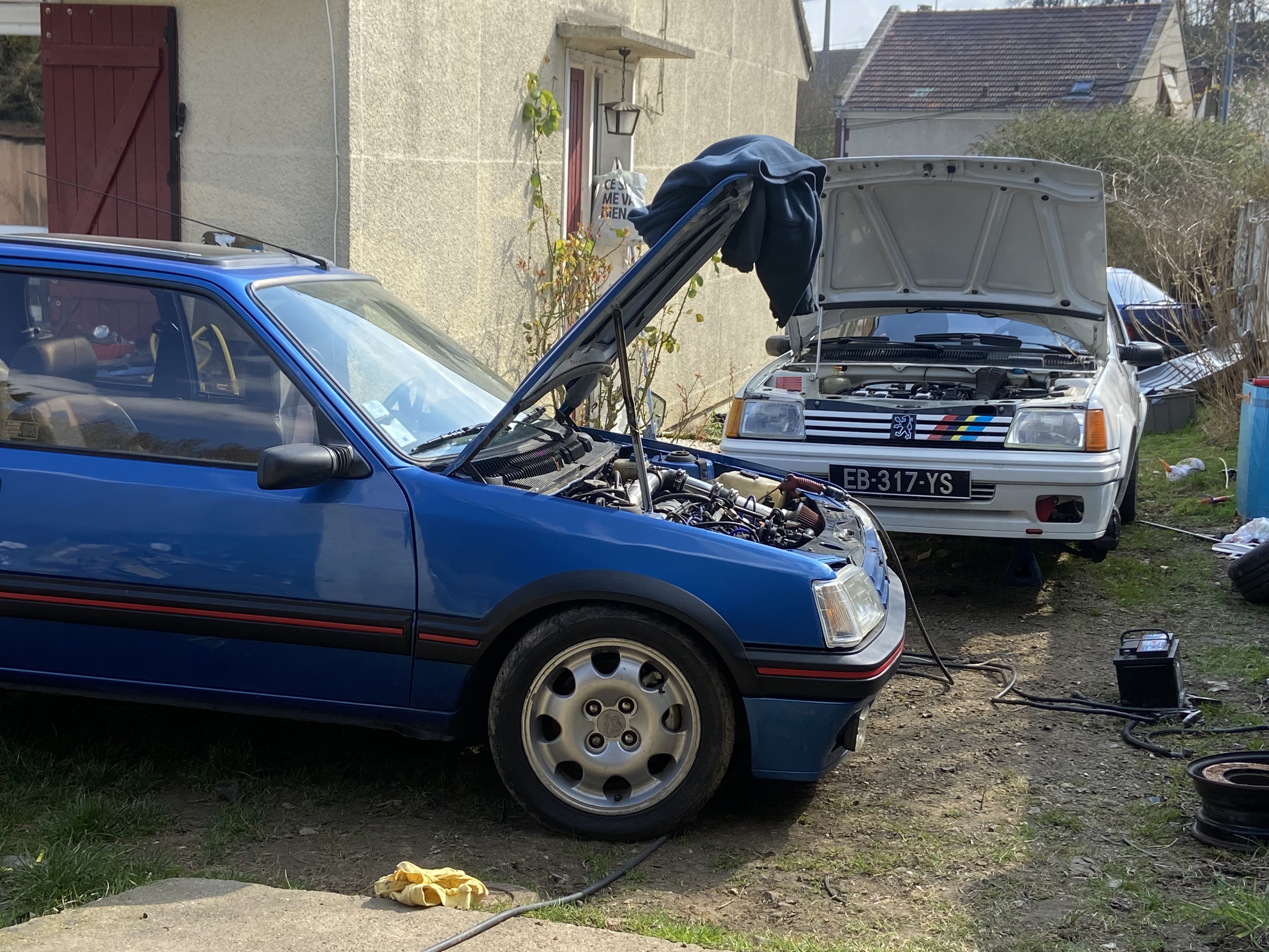

Remontage moteur et redémarrage effectué
J’ai fait 50km avec et ça fonctionne plutôt pas mal
mais ça demande une séance de réglages
Deux bémols j’ai un claquement à chaud au ralenti à environ
900/1000 tours
Sur accélération franche elle a des ratés et comme une coupure à 5000 tours
Chose qu’elle n’avait pas avant la casse moteur
Après je venais de remonter les autres carburateurs ça pourrait venir d’eux ?
900/1000 tours
