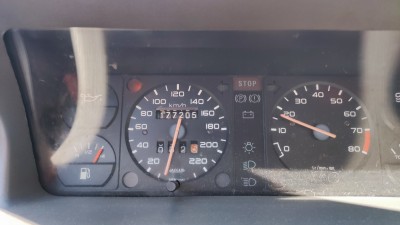

J'ai dégourdi les bielles de titine aujourd'hui B)
177205 kilomètres
Ralenti baissé en rentrant suite aux réglages aux petits oignons effectués par Le Gourou en Savoie (altitude) durant la dernière Concentration :)
