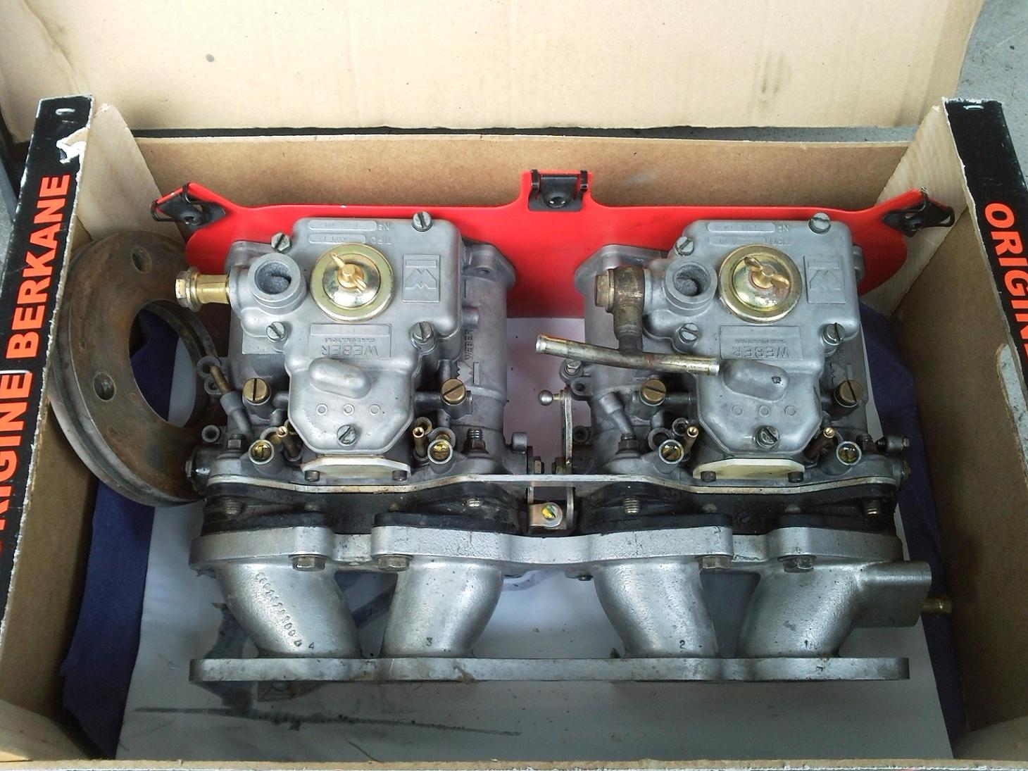

cricri a écrit : Prends le gabarit de tes commandes de stater et découpe 2 plaques en alu brossé que tu mets à la place...
1... c'est joli
2... puisque t'as plus de stater, rien ne sert de garder les commandes...
Plus qu'a les monter avec 4 petites vis CHC

voilà, c'est monté:

Moi j aurais voulu voir l intérieur
Tu as mis un joint ?
- Messages : 23907
- A remercié : 642 fois
- A été remercié : 1274 fois
Re: Ma 205Rallye 1991 (GrA)
l’intérieur, tu le vois page 82
Non, pas besoin de joint, la plaque sers juste de cache (il n'y a pas de joint d'origine sur les commandes de starters
