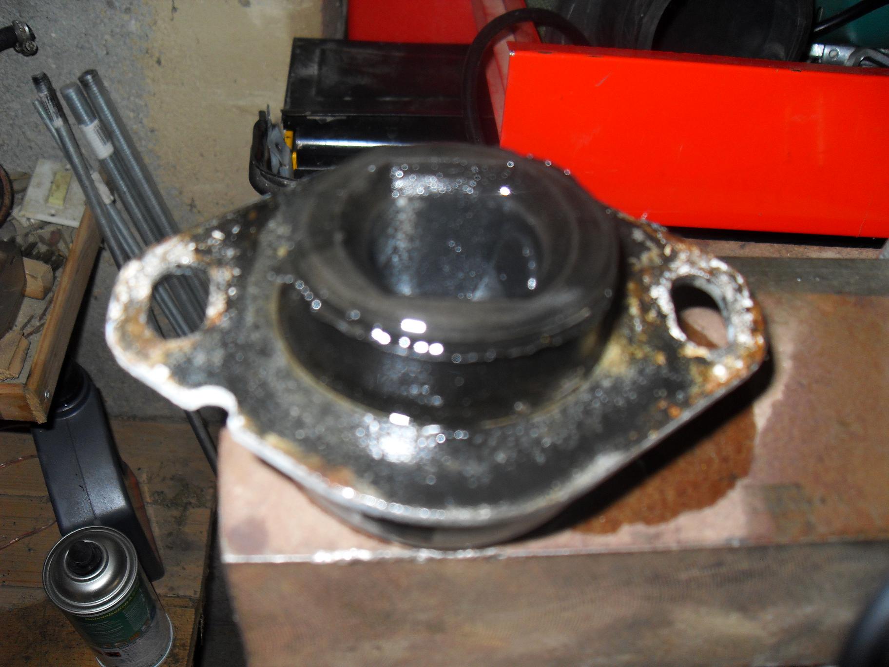

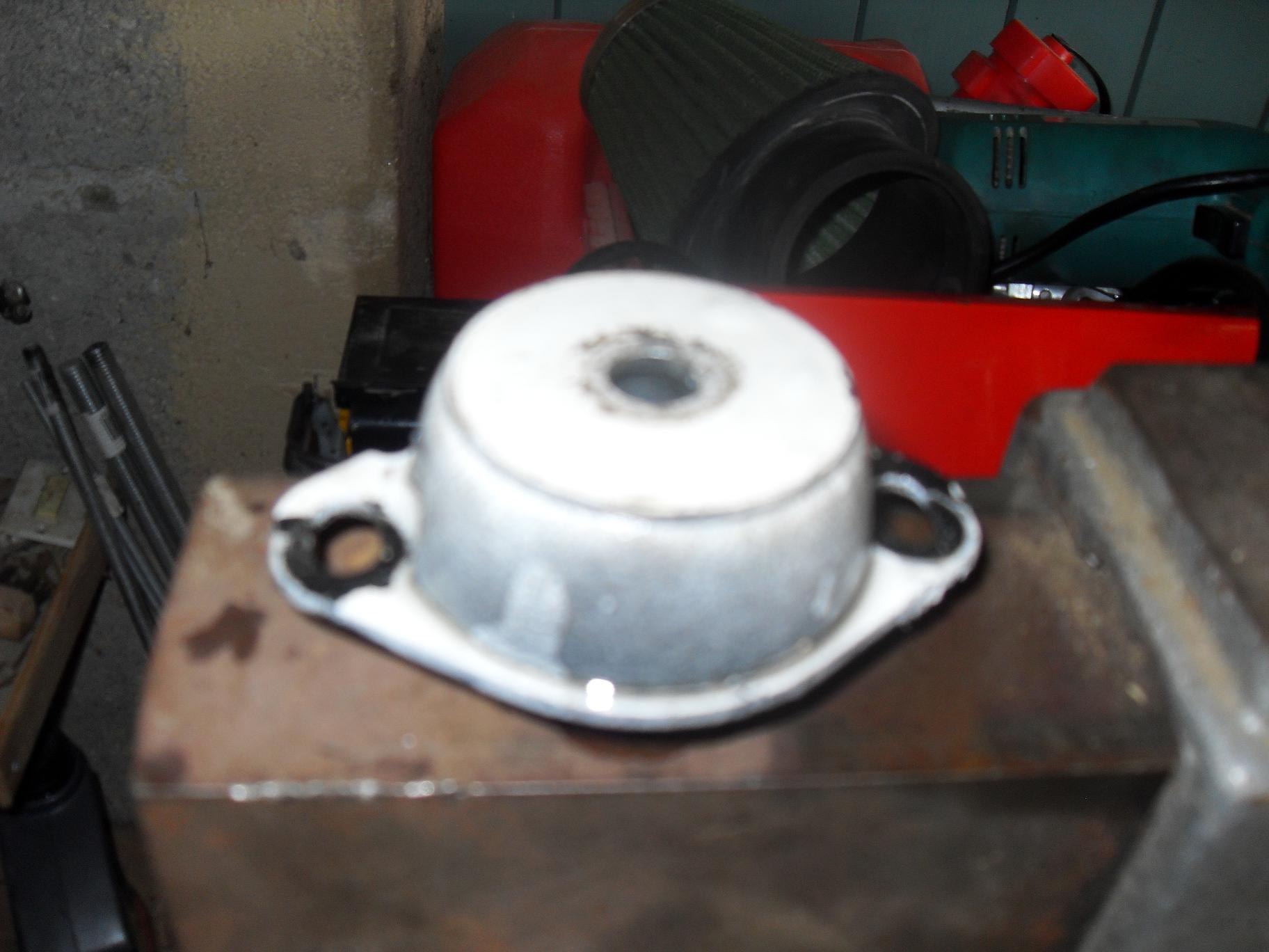

J'ai verifie mon silentblock
et j'ai une vis de support de boite qui est cassé celle qui tient le silentblock <_<
Donc je recherche le support si quelqu'un a ça en stock ça serait coollllllll
photos
silentblock
silentblock
Support avec vis cassé que je recherche

C'est quoi qui est pété exactement ?
Bastien
Messages : 5681
A remercié : 95 fois
A été remercié : 152 fois
Re: Ma Rallye Toute une histoire
Message par Bastien »
ben c'est une des 2 vis qui serre le silentblock ;)
En fait elle est soudé sur une patte qui tient la vis de la boite .
Cette pate est fixe par 2 ecrou faut virer le support de batterie.
Putin g la haine serieux je voulais venir avec a belleville c nique <_<

Bastien a écrit :ben c'est une des 2 vis qui serre le silentblock ;)
on avait raison de t'aiguiller vers le support de BV, alors :mrgreen:
Ce n'est pas bien cher en neuf de mémoire :unsure:

ben oui mais je comprend pas je l'ai deja remonte demonte plusieurs fois jamais eu de soucis et la vis n'etais pas cassée et elle faisait déja le bruit "_"
