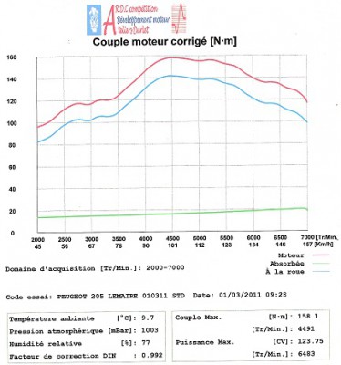

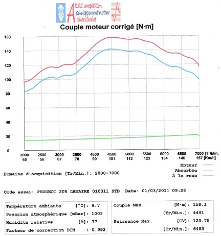

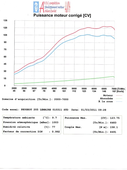

voici les feuille de passage au banc comment palier a la chute de puissance si tôt en régime
Messages : 37374
A remercié : 2607 fois
A été remercié : 1778 fois
Re: besoins d'avis
Il marche déjà pas mal le moulin là ! :ok:
La chute de puissance n'est pas catastrophique.
Le soucis c'est que modifier le moulin pour être mieux en haut, tu perdras le couple qui débouble plein but à 4000tr, ça c'est efficace !

Wow 123CV à 6500 tr/mn...ça dépote pour une petite ralloche! ^^

merci de vos avis quel modifs puis je i apporté c'est un 1600
Messages : 37374
Re: besoins d'avis
mikewat a écrit :merci de vos avis quel modifs puis je i apporté c'est un 1600
Ben aucune, si tu as ça avec un 1600 et la culasse de rallye+bracam c'est franchement bien :ok:
Tu as un 4/1 et un échappement type GrN ?
Chercher plus c'est un budget ! Pistons, bielles, travail de la culasse, agrandissement soupapes, équilibrage, prépa carbu au banc d'essai... :wacko:

bonjour j'ai remis 190 en air et 150 en essence elle me semble plus souple mais pas plus pechu j'aimerai que ma puissance chute moins vite a 6500 et mon couple une plus grande plage
