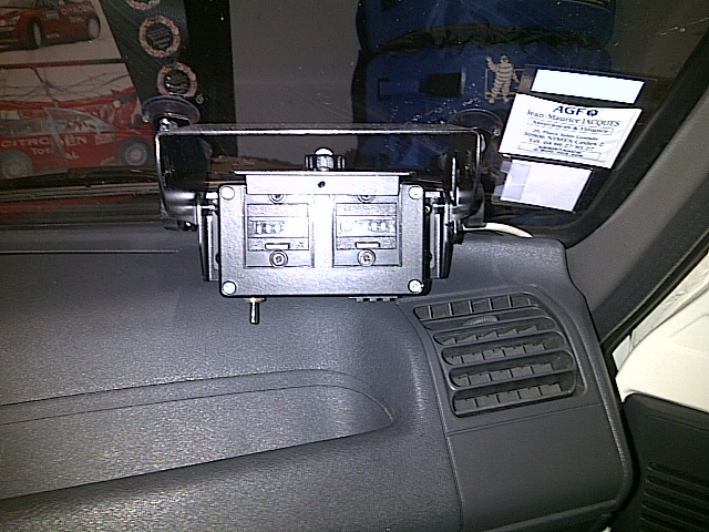

Pour le support du trip, j'ai pris celui là :
http://www.gt2i-competition.com/Support ... 3_326.html
+ le kit 4 ventouses :
http://www.gt2i-competition.com/Kit-4-V ... 26.html#FP
Ensuite, il te suffit de repercer le support pour fixer le rétrotrip + 1 trou ovale pour laisser passer les fils :ok:

je mettrai des photos du montage ventouses ce soir :)
