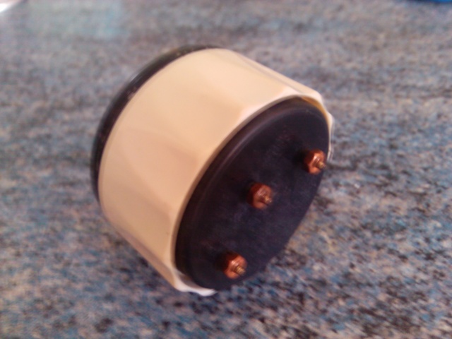

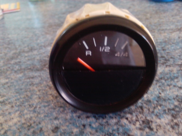

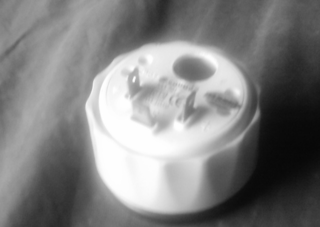

petit bricolage du jour: comme je ne suis pas sur à 100% des indications de mon mano d'essence Véglia, j'ai bricolé ça que je vais mettre derriière la vitre de custode côté droit pour voir le niveau exact quand je fais le plein:
ingrédients:
un mano d'origine récupéré sur un vieux combiné instruments
un mano Equus désossé
un bouchon de bombe aérosol pour fermer l'arrière :mrgreen:
Ca donne ça: :rolleyes:
tinni
Messages : 787
Enregistré le : 29 août 2006, 00:23
Localisation : ales 30 (j'y suis j'y reste !!)
A remercié : 6 fois
A été remercié : 6 fois
Re: Ma 205Rallye 1991 (GrA)
Message par tinni »
waw la grande classe !! :ok:
tu peut nous dire comment tu as fais ça sa m'interesse !
tinni a écrit : tu peut nous dire comment tu as fais ça sa m'interesse !
j'ai pris un vieux mano, j'ai desserti l'entourage de la vitre pour le vider, j'ai raccourci le fond.
Ensuite, j'ai démonté une jauge d'origine, découpé le fond pour lui faire prendre la forme du mano. J'ai trouvé un bouchon de bombe aérosol qui fait pile le diamètre exterieur du nouveau mano (je l'ai raccourci aussi, fait 3 trous pour laisser passer les vis et assemblé le tout :ok:
Je m'attaquerai au branchement et à la fixation pendant les vacances <_<
tinni a écrit :waw la grande classe !! :ok:

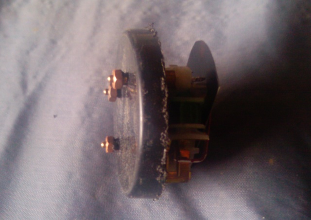

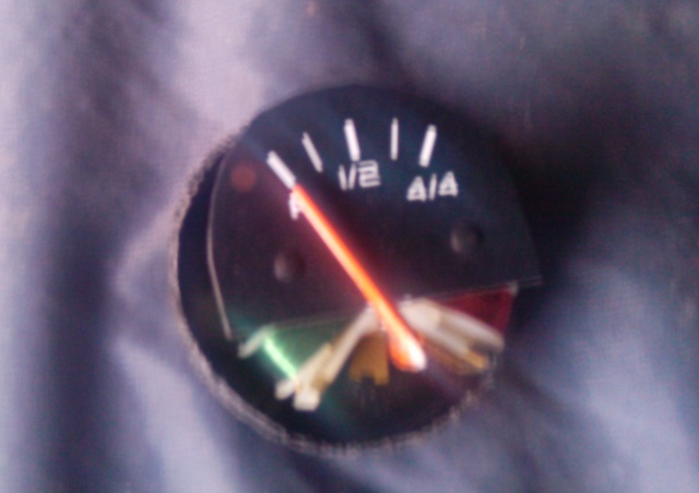

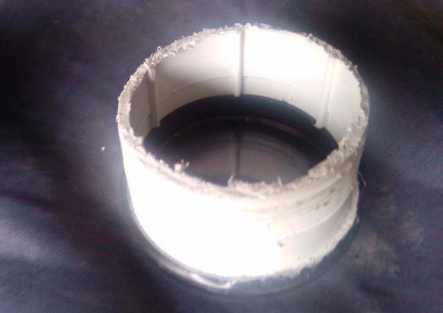

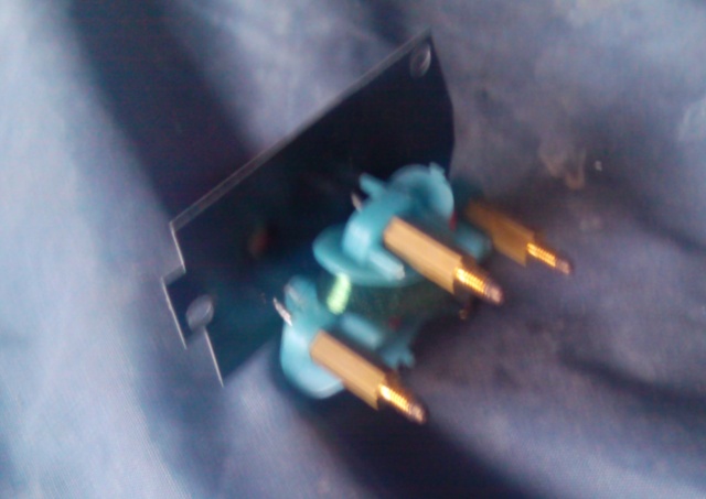

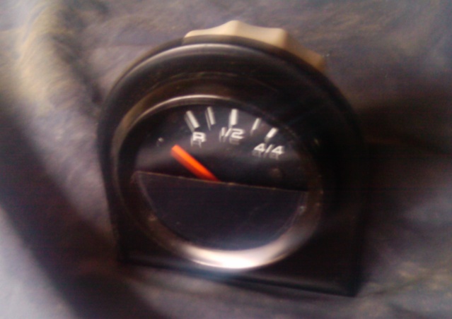

je détaille la manip :)
Tu prends un vieux mano:
Tu le coupes et le raccourcis:
Ensuite tu récupères sur un tdb la jauge d'origine:
Tu découpes la plaque au diamètre du mano:
tu trouves un bouchon au bon diamètre, tu le raccourcis, fais les 3 trous de fixations et tu assembles:
ensuite tu mets le tout dans la mano :ok:
